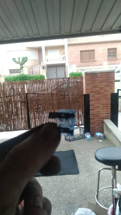

Ayer por la mañana, como llegué con tiempo sobrado al curro, volví a mirar en la caja donde se aloja la centralita y, al quitar uno de los relés para comprobarlo, vi un fusible que estaba escondido. Lo saqué, lo miré y ....... ZAS !!! estaba fundido. :fool: :fool:
Lo remplacé por otro de igual amperaje y probé ....... el motor no picaba !!!
Esta mañana, le he pasado de nuevo el Vagcom, he borrado los fallos, que no han vuelto a salir y le he ajustado el timing, pues había atrasado la bomba para que no picase tanto.
El coche vuelve a ser el mismo !!!
Mirar y remirar bien antes de comprar ningún recambio ....... que el fusible vale céntimos !!!
