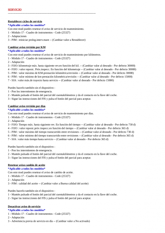

ismaelmegias Posted May 26, 2020 Report Share Posted May 26, 2020 Buenas gente. Una pregunta, si quereis retrasar el cambio de aceite o el mero aviso de mantenimiento, como lo haceis en obd11. He visto que se pueden resetear o modificar x km o dias. Pero sucede una cosa , aparece valor max sia, pim y no se q mas.....no se cual es el que hay que varias para ponerle mas dias de servicio o km, asi como hacer desaparecer el aviso. A ver si alguien que lo haya hecho me orienta para no tener problemas. Gracias Quote Link to post Share on other sites
debian Posted June 2, 2020 Report Share Posted June 2, 2020 En 26/5/2020 a las 23:19, ismaelmegias dijo: Buenas gente. Una pregunta, si quereis retrasar el cambio de aceite o el mero aviso de mantenimiento, como lo haceis en obd11. He visto que se pueden resetear o modificar x km o dias. Pero sucede una cosa , aparece valor max sia, pim y no se q mas.....no se cual es el que hay que varias para ponerle mas dias de servicio o km, asi como hacer desaparecer el aviso. A ver si alguien que lo haya hecho me orienta para no tener problemas. Gracias Tengo apuntes del foro seat leon que aun no probé pero supongo que se puede aplicar en nuestros A3: Quote Link to post Share on other sites
