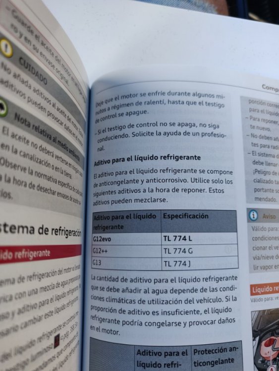

El mio es de noviembre 2019 y tampoco especifica que tipo de anticongelante lleva en el vaso de expansion, en el manual del coche me salen que se pueden mezclar 3 tipos estando en negrita el g12evo
Editado por EmilianoPV
