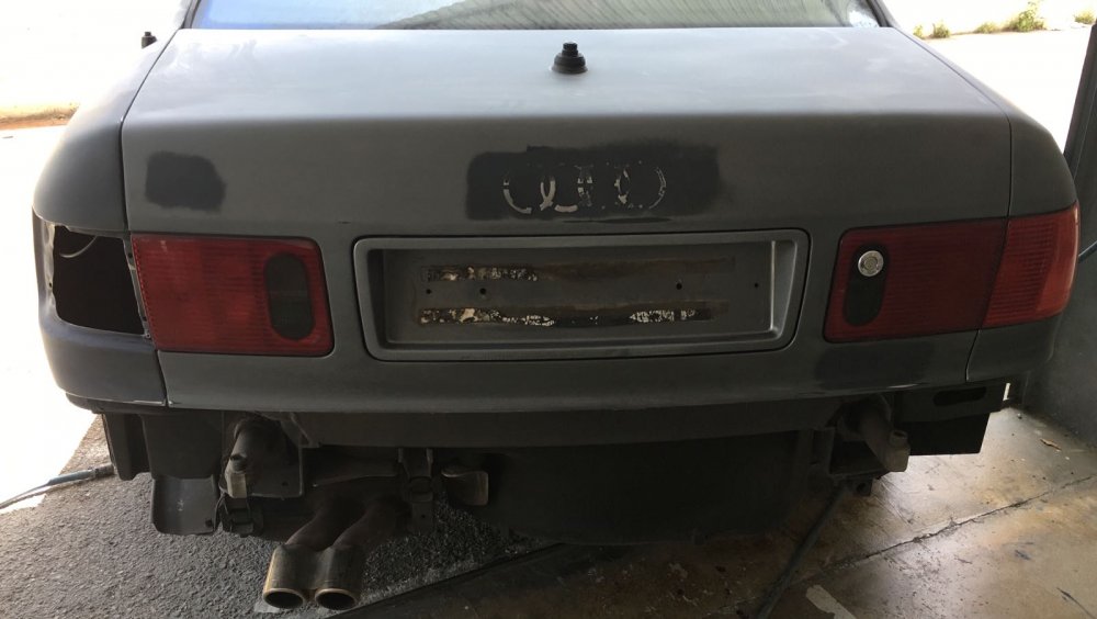

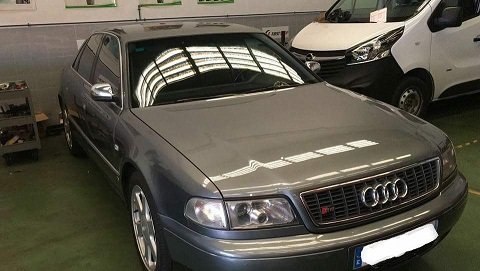

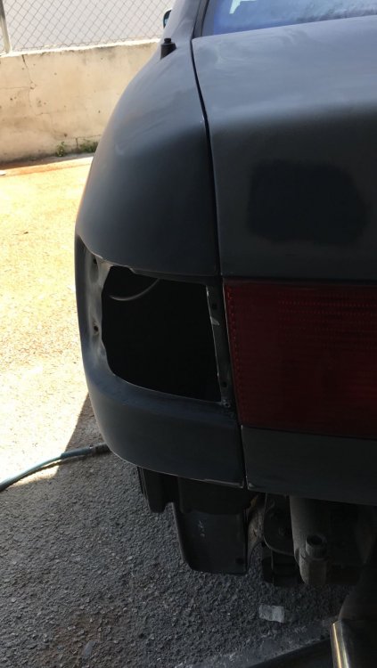

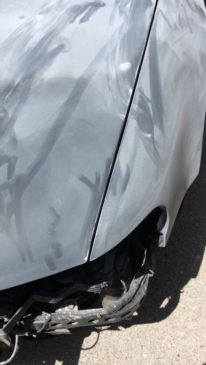

Buenos dias a todos ,lo primero pedir disculpas por no hacer una presentacion en regla en este apartado de nuestros A8 ,
Asi que me presento y presento a mi criatura ,es un placer  contar con  vuestra opinion y ayuda
Primero decir lo que hasta el momento se le a realizado al coche y pediros consejo por si algo se me pasa y ustedes creen comveniente hacerle al coche mi intencion es dejarlo perfecto.

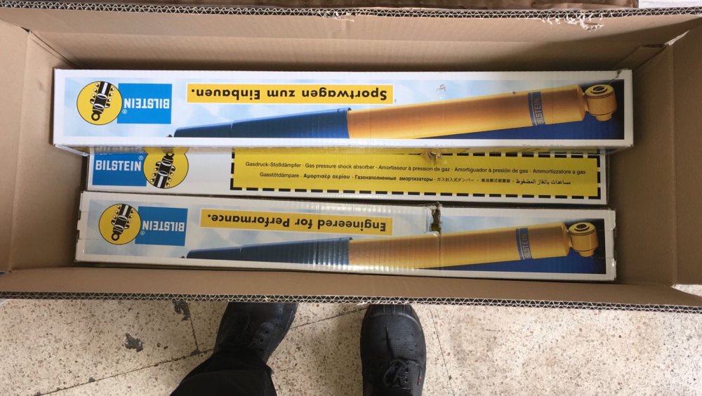

1-Cambio de correa de distribucion,tensores,rodillos y bomba de agua
2-Cambio de todos los fluidos del motor ,al igual que todos los filtros y bujias
3-Se desmonto la caja de cambios y se le pusieron todos los sincronizadores nuevos (6) y se le cambio su aceite y se reviso por completo
4- Se reviso el embrague el cual no presentaba signos de desgaste (180.000km)
5-Cambio de discos de frenos delanteros y traseros al igual que las pastillas (discos rallados y ventilados)
6-Cambio de los cuatro muelles y los cuatro amortiguadores
7-Cambio de la electronica del ABS (cuando lo compre fallaba)(se le puso una de segunda mano en perfecto estado)
8-Cambio del aceite del haldex
9- Ahora mismo se encuentra en chapa y pintura para pintarlo por completo
10- Restauracion de las llantas originales (pense en ponerle otras pero por consejo de los compañeros decidi dejarlo original
Ahora los dejo con unas fotos ,un cordial saludo

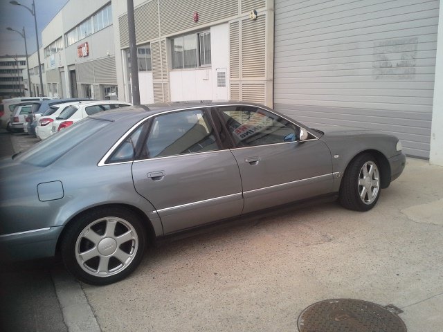

Precioso, y vas a dejarle nuevo, tienes coche para toda la vida. Una cosa, en la itv,igual te ponen pegas por los discos y los amortiguadores ,aunque siendo un S8,no creo. Otra cosa, ya que estás, que te miren los soportes del motor y de la caja de cambios ,El monstruo lleva uno delante de goma y dos debajo hidráulicos y la caja de cambios lleva dos, Que te comprueben también las homocinéticas del cardán y el silemblock central que pueden dar problemas. Si me acuerdo de algo más ya te lo voy diciendo.
Compartir este post
Enlace al post
Compartir en otros sitios
Por cierto, es torsen , no haldex.

Muchas gracias compañero tomare nota de vuestros consegos y le dire al mecanico que mire los tacos del motor y la caja de cambios,respecto a los muelles y discos de freno no hay problema se homologaran y que conste en la ficha tecnica, queria haceros otra consulta que pensais de cambiar la matricula del coche ,el coche es nacional del 97 y tiene matricula de Barcelona  que opinais ? Muchas gracias

El mío también tenía matrícula de Barcelona.....y se la cambié , lo cierto es que con la matrícula sin la provincia, parece que el coche rejuvenece un poco, jejeje

respecto a los discos, acércate a la itv y les preguntas, los discos son pieza de desgaste y no deberías necesitar homologar.

Perdón por contestar tan tarde ,pero estaba currando en Singapur y no pude  estar muy atento aforo.
1-Gava en esa fecha no estaba en Donosti que mas quisiera yo  jjjjj.
2-Turbomadreña paso la itv con los discos los muelles y los amortiguadores y no me dijeron ni pio .
claro que ahora le he montado llantas porsche de doble medida (  algunos me mataran por lo de la tracción ,pero prometo poner fotos y  explicar como arregle ese problema  bueno yo no los ingenieros de mi Empresa jj ) también le puse separadores y neumáticos nuevos ahora cuando regrese pondré fotos de todo
