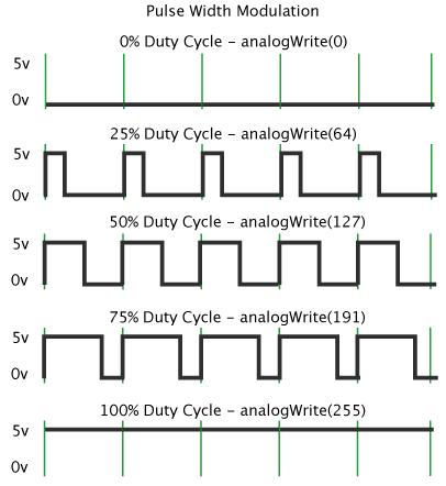

Empecé muy perdido con el Rsnav, y @grabie amablemente me dio un poco de luz, después leyendo bastante vi que el filtro de la cámara es porque Audi enciende las bombillas con tren de pulsos PWM, es decir, no son 12v continuos sino que son pulsos y en algunos casos los trenes de pulsos generan interferencias en la imagen y el filtro rehace la señal por decirlo así y que sea continua. Esto pasaría si tu coche no es automático y tienes que coger la señal de marcha atrás de la bombilla con un rele
