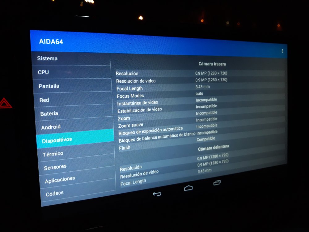

hace 11 minutos, matraca dijo:
Y esta la maxima resolución aceptada por los IN
Consulta a kim si vuestro sistema acepta más 😉👍
Pero ahí veo algo que no cuandra, el “focal length” o distancia focal. Las cámaras traseras son de 1.2 e incluso 1.0 para dar 130 grados de abertura, vamos tipo mirilla u ojo de pez. No se de donde saca ese valor...puede ser fallo de interpretación de AIDA
Editado por karemari
Enlace al comentario
Compartir en otros sitios web
hace 15 minutos, karemari dijo:
Puede ser que aida64 cante errores, no lo dudo, si pescas otro programa que cante mas fiable y valido los datos del cacharro, dímelo lo descargo y te cuento😉

hace 3 minutos, matraca dijo:
Has probado Everest?
tambien tengo otro que mas que nada es para mirar temperaturas que se llama speccy,me canta bien lo que
lleva el sistema,los dos son gratis
