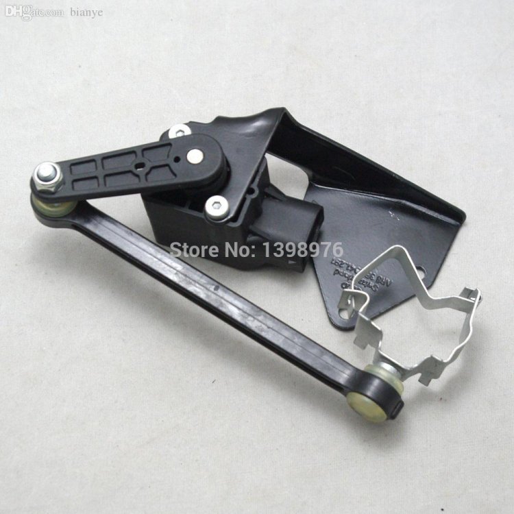

por otro lado si el xenon era original..lleva un regulador de altura.. similar a este.. en los brazos delanteros (el mio en el lado izdo..en los allroad cuatro) ..facil de ver

Cuando te refieres que lleva un regulador de altura como el de la foto, donde lo pudo ver... me podrias especificar mas?
Por cierto, no es el allroad, es el sedan. A6 C5 sedan.
va detrás de la rueda delantera..en el pase de ruedas.. conectado a uno de los brazos de suspensión
