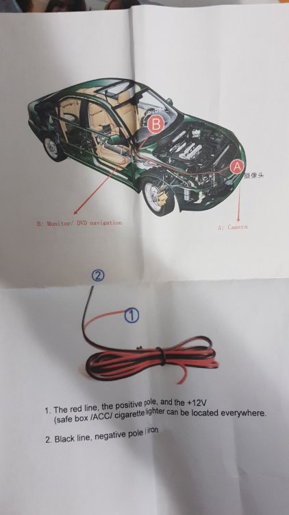

Ya me ha llegado la cámara, estoy empezando a programar cómo hacerlo, jaja. Pedro, ¿pensaste en algún momento en sacar los cables por detrás de la guantera del copiloto al motor?, no sé si se podrá, pero como decías que lo de los pedales era lo más complicado, saber si podría haber otra opción por ese lado.

Las instrucciones del chino tienen tela..😂😂😂
Si que en un principio pense en pasar los cables por la zona del copiloto, pero no encontré ningun "tapón" de goma para hacerlo facilmente y pasar los cables al vano motor
También vi que en ese lado el cableado iría mas cerca del  motor, con lo cual se calentaria mas.
Ademas al pasarlo por donde lo he hecho aproveché la tirada del cableado de la centralita y lo puse en paralelo con este, y se nota mucho menos que si lo hubiese hecho por el otro lado. En las fotos del brico lo puedes ver.
Pero si ves un sitio mejor por ese lado, ya que tu motor es TFSI pasalo, ya disimularas los cables como puedas... Una vez que has pasado los cables el proceso es mucho mas facil. Solo tienes que entretenerte en dejarlo todo lo mas disimulado posible.

Bueno, a ver si hay suerte y encuentro hueco por el lado del copiloto por el tipo de motor y hay una alternativa más, siempre quedará la tuya.
Estoy mirando las famosas instrucciones y no sé si será casualidad pero dibuja el camino por el lado del copiloto. A ver si van a ser más completas de lo que parecen, jaja
