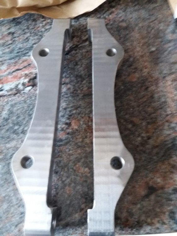

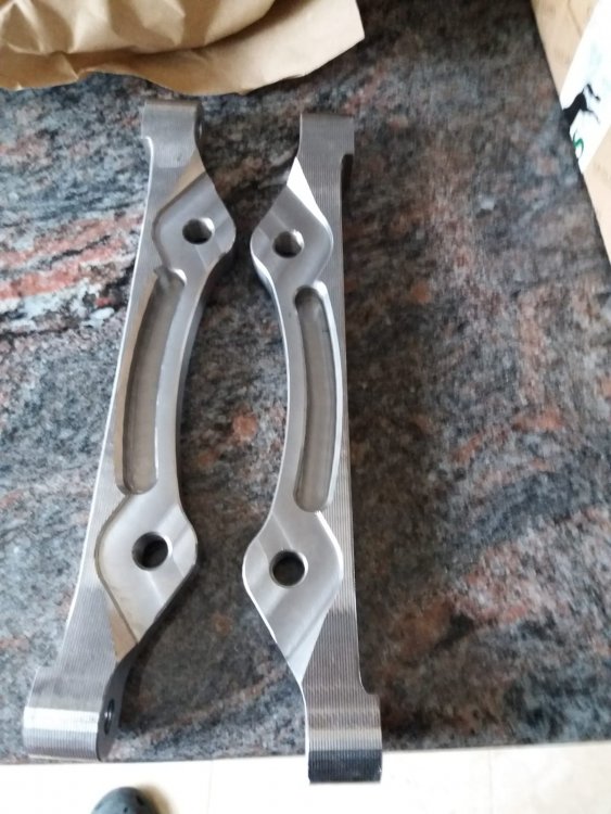

HESTILO Publicado 29 de Abril del 2020 Denunciar Compartir Publicado 29 de Abril del 2020 hace 5 horas, ToTa dijo: Pues sin querer y sin buscarlos especificamente, he comprado ya la ultima pieza del puzzle, los soportes a medida. Ha sido tal la suerte, que ni me lo creo, ya que unos soportes especificos para estas pinzas es casi imposible de encontrarlos y ya para los discos que he comprado, seria mision imposible. Tremenda pintaza la de esos soportes, parecen de muy buena calidad. Vas a mejorar la frenada de una forma tremenda. Estarás comiéndote las uñas para poder montar todo. Responder Enlace al comentario Compartir en otros sitios web More sharing options...

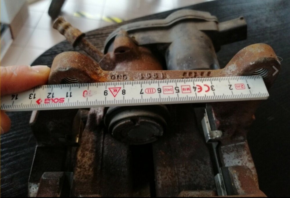

ToTa Publicado 1 de Mayo del 2020 Autor Denunciar Compartir Publicado 1 de Mayo del 2020 ¿Alguien podria confirmarme la medida entre orificios de las pinzas traseras de cualquier B8? Estoy investigando tambien para mejorar la frenada trasera ya que estamos, jejeje Quiero meter 356x22mm, he visto, que en mi caso bastaria con comprar unos portapinzas y ya podria meter los 356, pero me cuestan igual o mas que las pinzas completas, cosa que prefiero, pq asi las puedo pintar con calma y segundo pq podre revender mi frenada para amortizar un poco el gasto. Se de unas pinzas que me valen perfectamente, pero pican bastante, pero de otro modelo, esteticamente son identicas pero tengo q confirmar antes si me coincidiria la distancia de los agujeros del portapinzas Responder Enlace al comentario Compartir en otros sitios web More sharing options...
Tineo Publicado 1 de Mayo del 2020 Denunciar Compartir Publicado 1 de Mayo del 2020 (editado) hace 59 minutos, ToTa dijo: ¿Alguien podria confirmarme la medida entre orificios de las pinzas traseras de cualquier B8? Estoy investigando tambien para mejorar la frenada trasera ya que estamos, jejeje Quiero meter 356x22mm, he visto, que en mi caso bastaria con comprar unos portapinzas y ya podria meter los 356, pero me cuestan igual o mas que las pinzas completas, cosa que prefiero, pq asi las puedo pintar con calma y segundo pq podre revender mi frenada para amortizar un poco el gasto. Se de unas pinzas que me valen perfectamente, pero pican bastante, pero de otro modelo, esteticamente son identicas pero tengo q confirmar antes si me coincidiria la distancia de los agujeros del portapinzas A ver si te lo miro dentro de un rato, también el ET al disco y al buje, aunque eso se puede compensar con el disco apropiado. Tengo las pinzas viejas por algún lado, veremos si aparecen Editado 1 de Mayo del 2020 por Tineo Responder Enlace al comentario Compartir en otros sitios web More sharing options...
ToTa Publicado 1 de Mayo del 2020 Autor Denunciar Compartir Publicado 1 de Mayo del 2020 hace 18 minutos, Tineo dijo: A ver si te lo miro dentro de un rato, también el ET al disco y al buje, aunque eso se puede compensar con el disco apropiado. Tengo las pinzas viejas por algún lado, veremos si aparecen El disco ya le tengo fichado, tiene la misma altura y buje que los nuestros, muchas gracias @Tineo Responder Enlace al comentario Compartir en otros sitios web More sharing options...

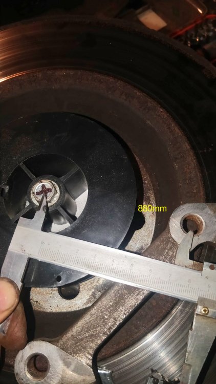

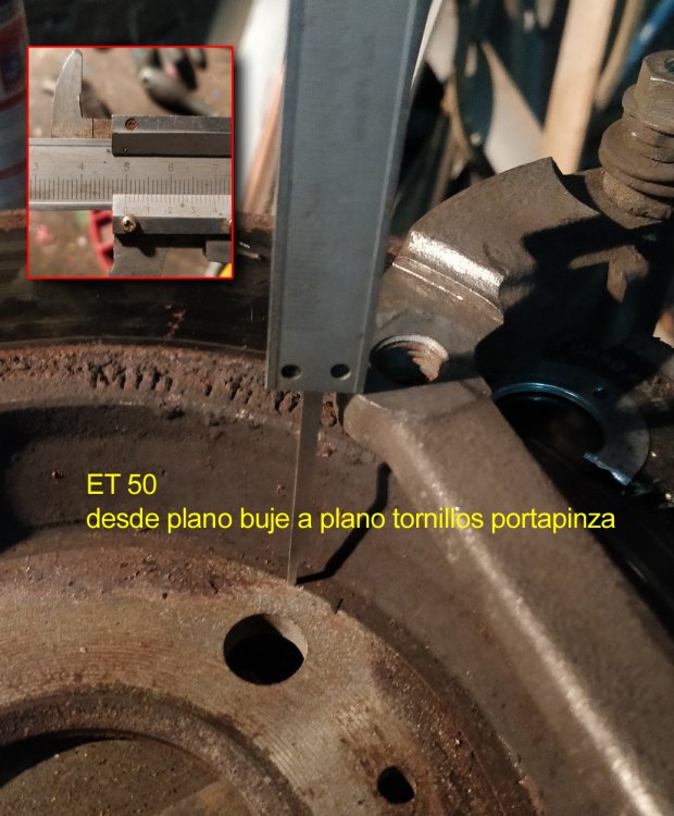

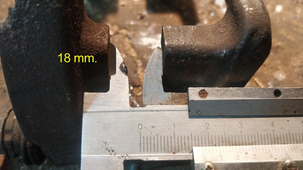

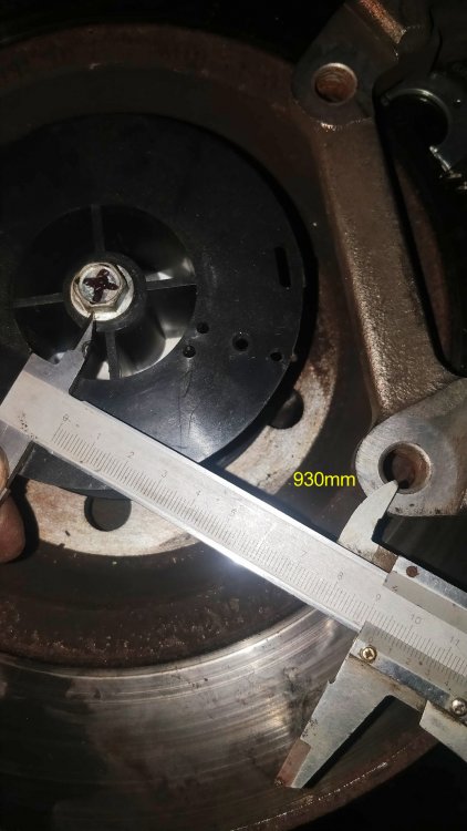

Tineo Publicado 1 de Mayo del 2020 Denunciar Compartir Publicado 1 de Mayo del 2020 hace 1 hora, ToTa dijo: El disco ya le tengo fichado, tiene la misma altura y buje que los nuestros, muchas gracias @Tineo pues hubo suerte, aparecio pinza y tambien el disco viejo 300mm en el rincón chatarrero! jajaja tengo un par de mediciones exactas: distancia entre tornillos de portapinza a mangueta: 110mm luz en mangueta para el disco: 18mm. y luego unas cuantas que ya son aproximadas: ET50 de plano de buje al plano de asiento del portapinzas al portapinzas le he puesto un suplemento de 4mm para compensar el desgaste de ese disco usado (no llega a 10mm de espesor) y centrar respecto a los 18mm de luz y una curiosidad que he visto ahora, el portapinzas trasero bascula ligeramente la pinza, la distancia de tornillos al eje no es la misma Responder Enlace al comentario Compartir en otros sitios web More sharing options...
ToTa Publicado 1 de Mayo del 2020 Autor Denunciar Compartir Publicado 1 de Mayo del 2020 La virgen, asi da gusto, muchas gracias tio, jajaja. Pues segun la medicion del guiri, tienen la misma distancia, por lo que deduzco, como las medidas del disco de freno son exactamente iguales, salvo el diametro, me van a valen . Asique le hare una ofertilla en cuanto pueda, jajaja Muchas gracias de nuevo, en cuanto confirme todo, os comentare la jugada Responder Enlace al comentario Compartir en otros sitios web More sharing options...
Tineo Publicado 1 de Mayo del 2020 Denunciar Compartir Publicado 1 de Mayo del 2020 (editado) hace 15 minutos, ToTa dijo: ... Pues segun la medicion del guiri, tienen la misma distancia, por lo que deduzco, como las medidas del disco de freno son exactamente iguales, salvo el diametro, me van a valen . Tiene buena pinta la jugada, sin embargo aun no se puede cantar victoria. Otros modelos llevan bujes con diferente desplazamiento y podria ocurrir que ese mismo disco no sirva en los nuestros. Tendrias que comprobar si resulta un ET50 ó muy próximo; sino habria que buscar otro disco con diferente altura para casarlo (de hecho eso ya lo he visto con discos mercedes que adaptan a los nuestros) Suerte!!! Editado 1 de Mayo del 2020 por Tineo Responder Enlace al comentario Compartir en otros sitios web More sharing options...
ToTa Publicado 1 de Mayo del 2020 Autor Denunciar Compartir Publicado 1 de Mayo del 2020 El disco q tengo mirado tiene la misma altura, buje y espesor que el mio, solo varia el diametro, por lo que la pinza tendra las mismas medidas que la del mio, solo me faltaba por confirmar la distancia entre orificios del portapinzas, que al final, resultaron ser tambien identicas. De todas formas, me voy atriesgar a pillar la pinza que la tengo ojeada por poco dinero, si sale bien, sigo adelante, sino, pues la intentare revender, pero la cosa pinta muy bien Responder Enlace al comentario Compartir en otros sitios web More sharing options...

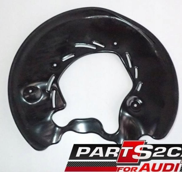

ToTa Publicado 6 de Mayo del 2020 Autor Denunciar Compartir Publicado 6 de Mayo del 2020 Mira que no tenia pensado tocar la frenada trasera, pero creo que me lanzare a la piscina, tengo una pinza a tiro a buen precio (intentare regatearle un poco) y probar con mis discos, si todo cuadra, pillare la otra pinza y los discos. En cuanto a los discos es una lastima q no tenga zimmermann otros perforados para ir a juego con los delanteros, pero bueno. Tambien me puse a investigar los cubrediscos traseros y me he topado con estos refrigerados, llevan los anclajes en el mismo lugar, por lo que a falta de probarlo, diria que toda la frenada trasera es plug & play (cruzare los dedos, jeje) Responder Enlace al comentario Compartir en otros sitios web More sharing options...
blus - a5 Publicado 6 de Mayo del 2020 Denunciar Compartir Publicado 6 de Mayo del 2020 para que medida es ese cubre trasero? Responder Enlace al comentario Compartir en otros sitios web More sharing options...
ToTa Publicado 6 de Mayo del 2020 Autor Denunciar Compartir Publicado 6 de Mayo del 2020 hace 5 minutos, blus - a5 dijo: para que medida es ese cubre trasero? 356 x 22mm Responder Enlace al comentario Compartir en otros sitios web More sharing options...
