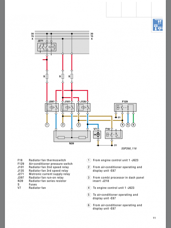

Eso mismo iba a poner ahora. Acabo de lleer por otros forros y veo que el rele J271 podria tener la culpa. A ver si lo encuentro por internet y lo pido para cambiarlo cuanto antes.
Estoy mirando tu problema ya falta de profundizar más, casualmente hay dos relés,el J271 y el J317 (que alimenta el terminal 30) que CASUALMENTE se encuentran uno al lado del otro,en la caja de relés que está enel compartimento motor, allado de la luna, enel lado conductor.
Desenchufa la bateria, accede a esa caja de relés, desmontalos y pega un buen chorro de limpia contactos. Voy a seguir mirando.

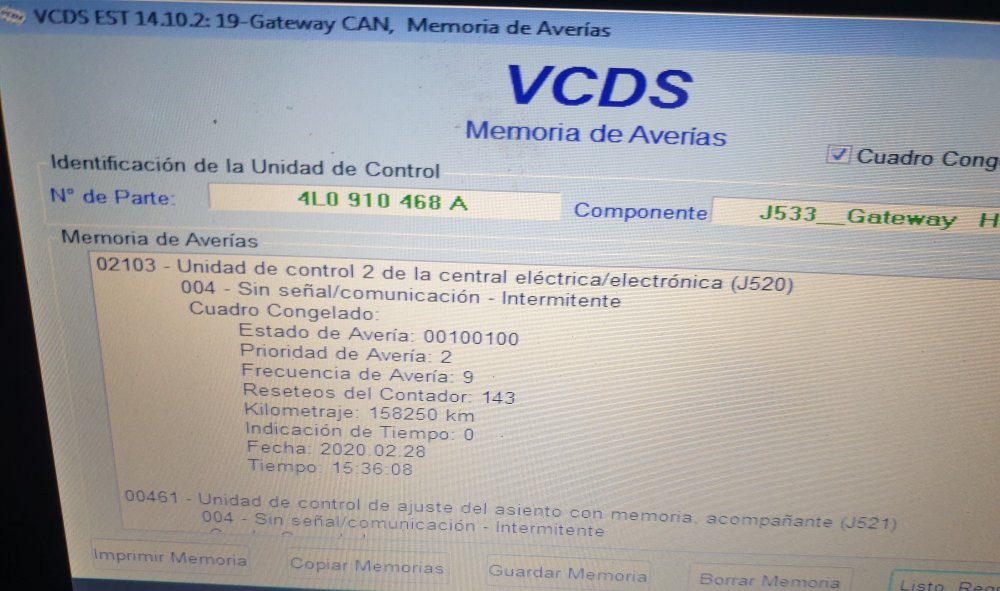

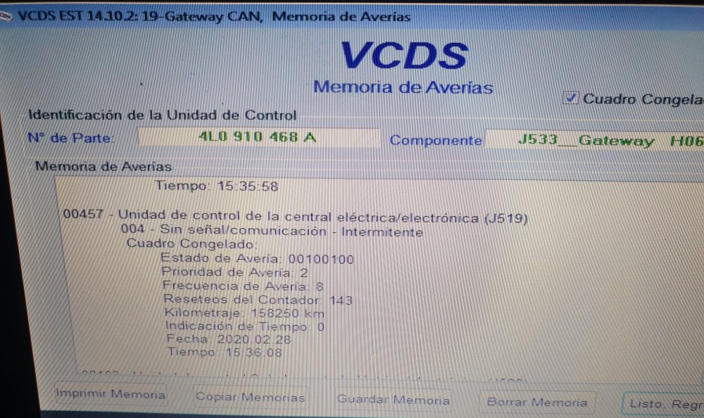

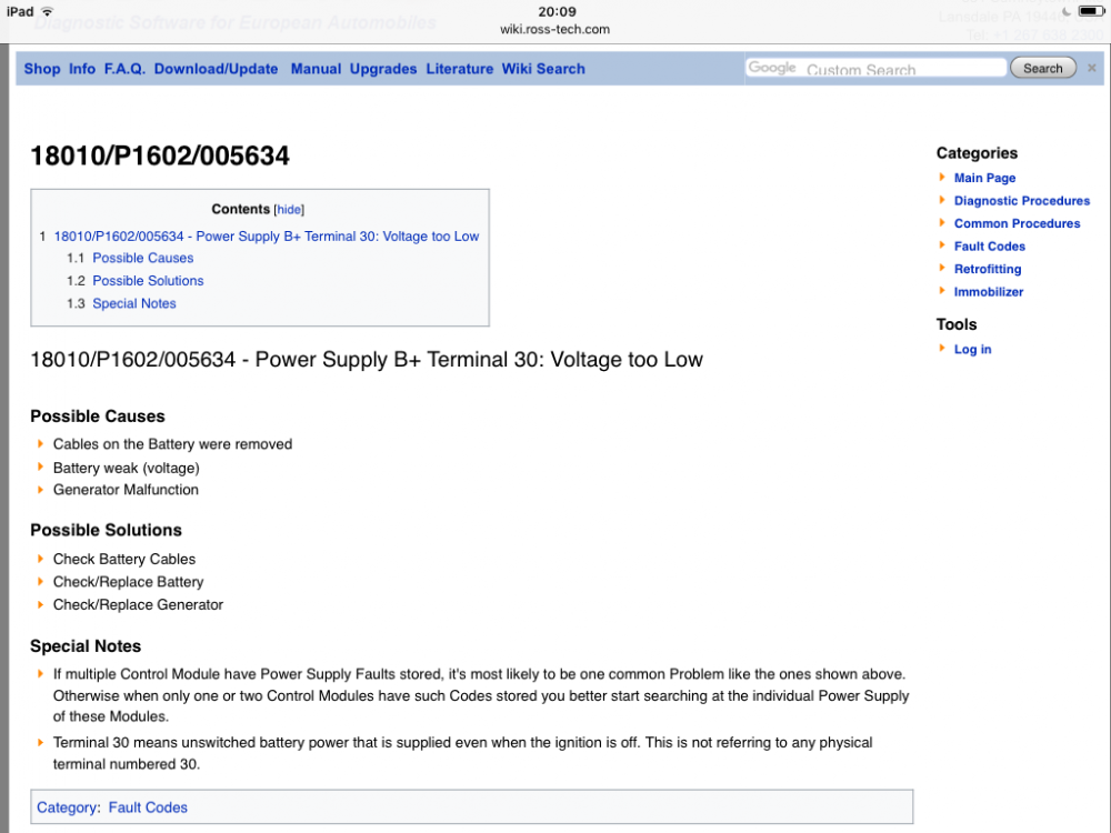

El rele J271 es del Motronic.
image.pngY todos esos fallos que tienes vienen de lo mismo, la unidad de control considera que la bateria tiene un voltaje bajo y desconecta sistemas, pero como has comentado si cuando la subiste a casa tenia 11,3v y la has cargado, no tiene ningun sentido que los desconecte, yo creo que es un fallo del regulador o del alternador.

Gracias Coyote.
Tiburon lo ha mirado y el J271 esta controlado por el borne 30, ese y muchos mas que me salen como fallos, todos controlados por el borne 30. El borne 30 a su vez recibe ordenes del J317 ( este no me lo marca como fallo ), entonces sacando conclusiones tiraria a comprobar el J317 y de alli los demas.
Lo dificil llegar a ellos, estan muy mal ubicados 🤦‍♂️
