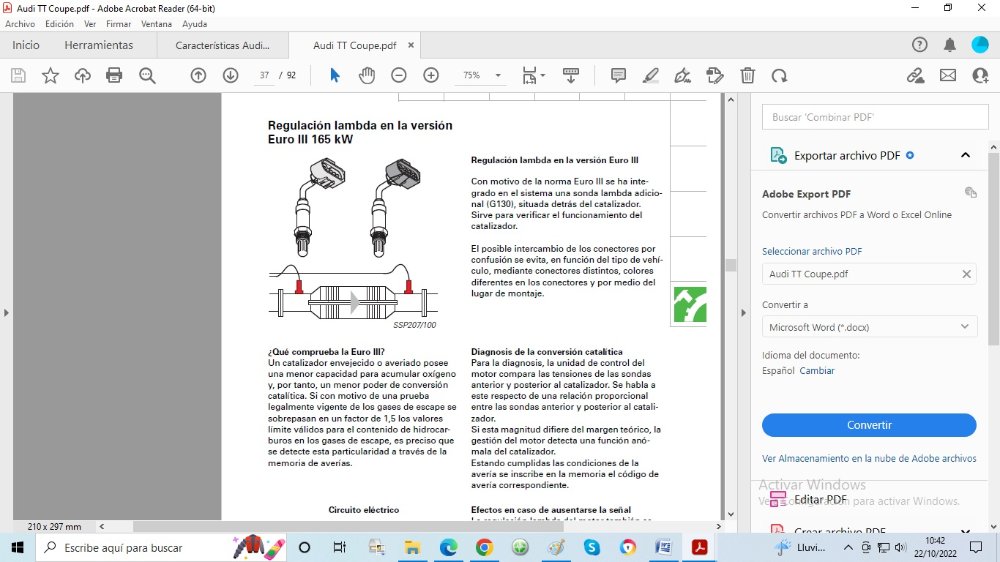

Envié un mail a Audi con la documentación publicada por ellos mismos en la que dicen que pusieron otra sonda lambda para que los TT de 165 Kw pudieran cumplir la normativa Euro 3 (os dejo la página) y ayer me contestaron escuetamente, diciendo que mi número de bastidor cumple la normativa Euro 2.
Me parece un engaño manifiesto y me temo que solo nos quedaría la vía legal, bien para que lo reconocieran, bien para que la administración les metiera mano por mentir y engañar a los consumidores, algo habitual en el consorcio Audi- Volkswagen...(dieselgate)

La verdad es que es una p****a que aun siendo el mismo motor y probablemente emitiendo exactamente lo mismo se queden en Euro 2, pero por lo que se puede apreciar en el documento que menciona el funcionamiento de esta nueva sonda que instalaron y por lo que se puede encontrar por internet en relación a la normativa Euro 3, por mucho que se insista y aún tirando por la vía legal, aunque quiera Audi etc no podría corregir la certificación de Euro 2 a Euro 3, ya que a partir de la Euro 3 se obligó a instalar precisamente esa segunda sonda lambda para que hiciera el control de mediciones no solo en entrada al catalizador sino también en la salida del mismo. Por lo tanto entrando en este detalle se entiende que no es que estén "mintiendo/engañando" (al menos bajo mi punto de vista) ya que al final se trata de un cambio necesario para cumplir la normativa Euro 3 que pasaría a ser efectiva en sustitución a la Euro 2 que no contemplaba ese detalle.
Sería algo para ver, pero si efectivamente la Euro 3 plantea ese requisito obligatorio, aunque cumpla los limites de emisiones de la Euro 3, si no cumple el resto de sistemas etc no se podrá hacer nada. A menos que se pudiera hacer un upgrade al coche instalando este sistema con alguna forma de homologación, pero entre unas cosas y otras no se hasta que punto merecería la pena o si incluso es algo viable...
Matizo en que no soy un experto en normativas Euro, pero es lo que se puede encontrar y apreciar por la info disponible en internet.
