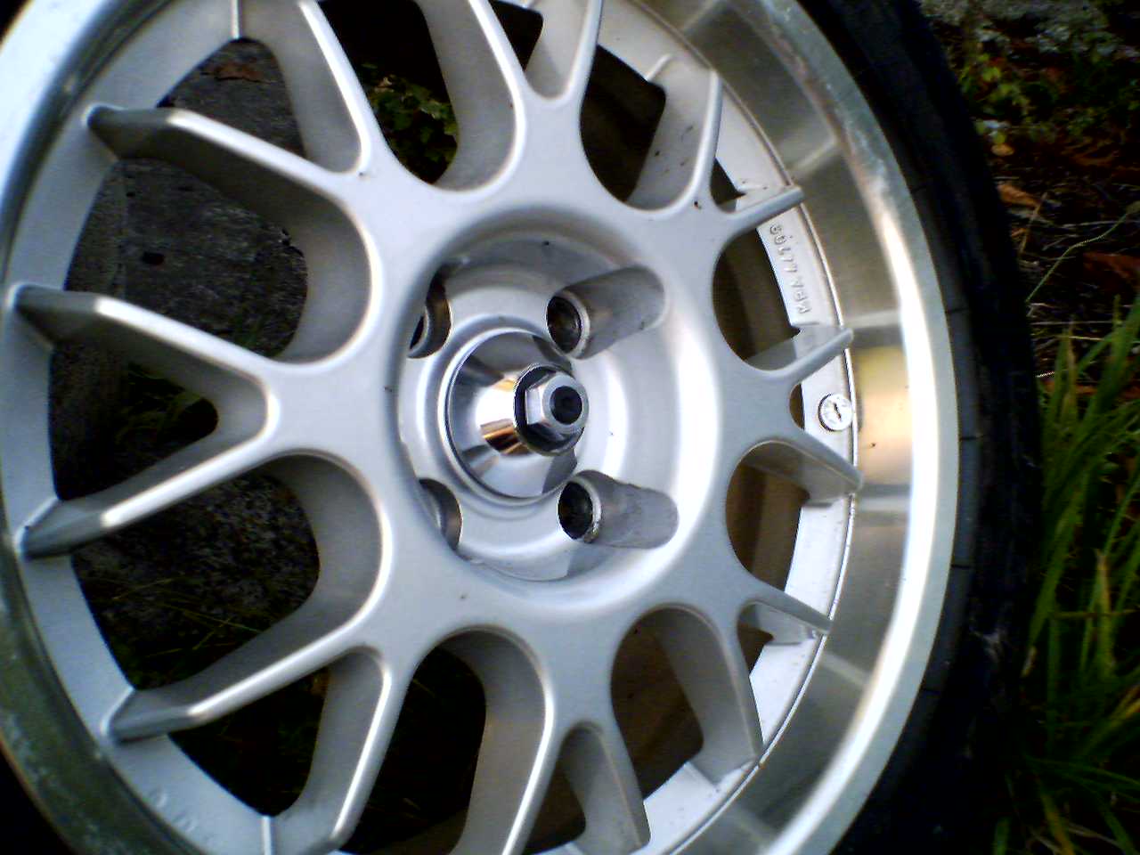

Simón si te gustan estas las probamos cuando quieras las tengo con el neumático y por cuatro duros.

Pues igual las pruebo, yo queria unas originales audi pero si me gustan y le quedan bien pues te las pillo
Te mando un mp

rstdi, esas eran de 16"?
si son te van a quedar de vicio simon
205/55/16, que bien
Si señor, has acertado, ya me las habia ofrecido en una cena del foro pero va no tenia mucha pasta y queria algo original....pero el agujero central se les puede poner las tapas con los arillos de audi y ya me han calentado la cabeza los colegas y demas gente para que pusiera unas llantas que iva a quedar muy guapo que si tal que si cual y por 300€ con un par de cubiertas a medio uso pues esta bien, son unas alessio........guapas y "gordas" son las que lleva el ahora :clap1:
Ya he mirado un par de goodyear hidragrip a buen precio, 54€ sin iva cada una
Se las probare el sabado y si le quedan bien a mi coupecito pues me las quedo :lol2: ya pondre unas fotos
