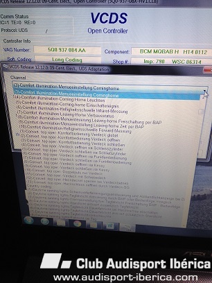

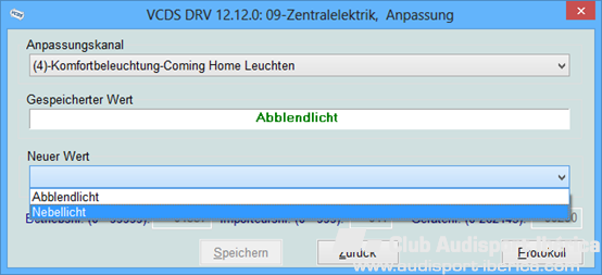

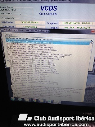

El xenon en coming/home yo lo probé y funciona pero al final volví a poner las antinieblas 1. Seleccione STG 09 (energía del vehículo) 2. Autorización de acceso STG -> Función 16 3. Introduzca el código de desbloqueo 31347 4. Ajuste STG -> Función 10 5. (4) Comfort iluminación Coming Home Seleccione Iluminación 6. Valor de la luz de niebla adaptarse defecto: luz de cruce Como puedes ver en la foto tienes dos opciones una es para poner el xenon y la otra para las antinieblas

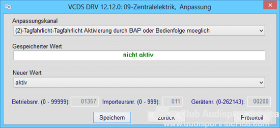

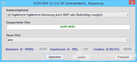

Luces diurnas: Yo lo que hice fue desbloquear la opción de apagarlas en el MMI. De modo que por defecto circulo con ellas encendidas pero si por el motivo que sea quiero que el coche no emita ninguna luz exterior. Vas al MMI y en el apartado iluminación exterior verás que tienes una opción más. "luminación diurna on/off". 1. Seleccione STG 09 (energía del vehículo) 2. Autorización de acceso STG -> Función 16 3. Introduce el código de acceso 31347 4. Ajuste STG -> Función 10 5. Seleccione la activación DRL por BAP o secuencia de operación es posible - canal (2) 6. Poner activa
