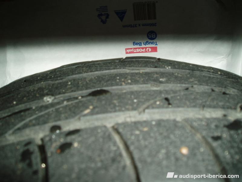

Os adjunto una foto en la que se aprecia el diente de sierra del que habla Itu. Con solo pasar la mano por el flanco interior se aprecia perfectamente. Si finalmente tienes este problema,yo regularia las caidas y converjencia de la ruedas y elegiria unas más neutras que de fabrica. Tambien permutaria ruedas cada 10.000 km y eligiria ruedas con un dibujo "mas liso" como unas pirelli pzero nero en detrimento de otros dibujos com más taco,estilo Bridgestone Potenza RE 050 . Sinceramente espero que sean solo unos neumaticos ruidosos y punto(si no te has dado cuenta hasta ahora es probable) porque lo del diente de sierra es una estafa del grupo vag en toda regla....
