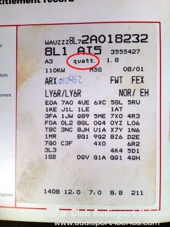

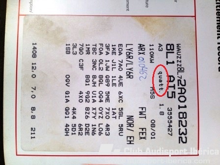

Ficha técnica Audi a3 1.8t 180cv quattro no indica quatro por ningún l
Alonzo M. responde a fadinato de discusión en Audi A3 8L (1996-2003)
No te preocupes amigo, no siempre en el registro le toman en cuenta ese detalle, en mi país si lo toman en cuenta y por ello debo pagar mas impuesto de circulación cada año en comparación a un vehículo de tracción convencional. Saludos. -
Que bueno amigo, no hay nada mejor que un trabajo salga mas barato de lo que se pensaba, ahora solo le falta una lavada a ese motor y brillara como nuevo. Saludos.
Jajaja.... Bueno, si el coche es Quattro, en la ficha del manual de mantenimiento lo dice, aparte los emblemas del quattro están en el coche, entonces lo es e incluso en el registro de la propiedad lo indica. No se cual ficha estas mirando, pero favor subir una foto. Por ejemplo esta es al ficha que trae mio. Saludos. -
