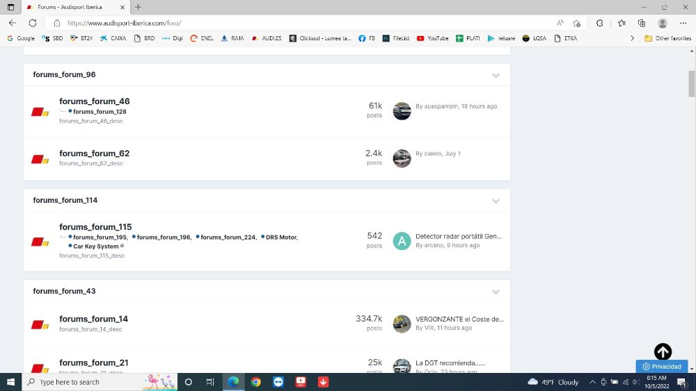

  1. Buenos dias chicos ! Hace algo de tiempo, me encontre con un problema, y es que el foro se me muestra mal en la pantalla. Pensando que puede ser el portatil mas viejo que Matusalem, no le hice caso. Pero veo que en el nuevo esta igual. Pregunta : tengo que hacer algun ajuste, o que pasa aqui que no se me muestra los nombres de los foros, sino unos codigos, o lo que son ? Os dejo una captura de pantalla y os agradezco de antemano cualquier consejo ! Un saludo !

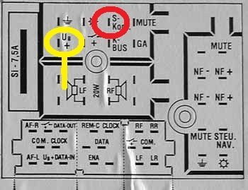

  15. Hola Varito ! Mira si tienes corriente sin poner contacto, en el pin que te he marcado en amarillo ! En rojo es el pin donde debes tener 12v solo poniendo el contacto !
