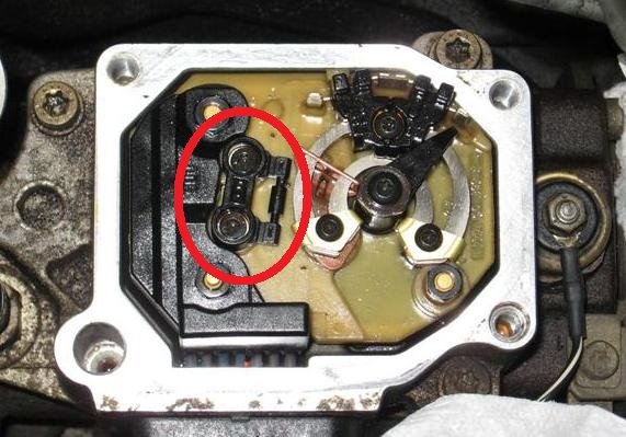

Vaya ! Leyendo y leyendo, me he enterado de que el dichoso sensor esta dentro de la bomba, hay que quitar la tapa... A ver si la lio !
No sera este ? Vamos, es que no veo otro... O es uno que veo por la web y esta dentro de la bomba ???
Gracias ! Voy a cambiarlo, a ver donde se situa este sensor porque no tengo ni p...idea !

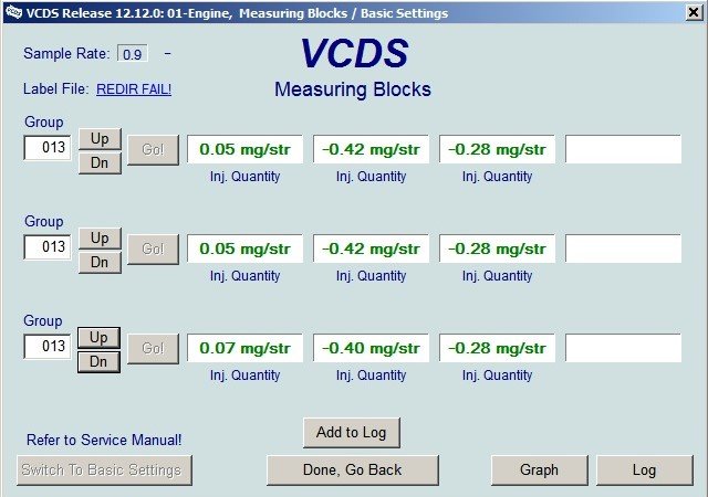

Todos los manguitos son nuevos ! Cuando le cuesta arrancar, la humareda que saca no es normal... Los valores de los inyectores son normales ?
Buenas tardes señores y señoras ! Muchos me diran que tenia que buscar antes de sacar un nuevo topic, pero es que soy demasiado viejo o es que no se buscar, pero por mucho que busco, encuentro miles de respuestas contradictoias... Ahi va : el coche, desde hace tiempo, me esta dando caña al arrancar ! Da igual en frio o en caliente ! Le cuesta arrancar, lo interesante es que no lo hace siempre, pero si, en la mayoria de las veces ! El año pasado le cambié todos los manguitos : alimentacion combustible, vacio, etc. Seresmi lo sabe e igual me manda a tomar por saco de vez en cuando, pues la pera suya se quedo conmigo (no te preocupes, la tengo tan bien guardada que no se ni donde esta!) Por un tiempo, digamos que se ha comportado bien, aunque de vez en cuando le costaba un poco arrancar, Pero es que en estas fechas, me da por saco !!! Pienso que hay algun inyector, o todos! Leyendo posts, me puse a hacerle una prueba de Vagcom. Motor caliente, etc. El resultado lo vereis en la imagen. Me da a mi de que los inyectores se han ido...aunque en carretera el motor va fino, fino ! Tira como un demonio... A ver que opinais, consejos, lo que sea ! Tengo que comprobar los inyectores en frio? No se...cuando arranca, saca una humareda gris que pa que !!! Gracias de antemano !!! Pdt : complicado cambiar los inyectores ó limpiarlos?
