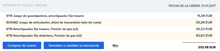

Yo desde hace 3 años compro de ellos, y tan contento. Cosas que aqui valen el doble ... y no son falsos o chinos. Se que el dueño es ruso, pero son serios. En cuanto al atencion al cliente, un 10 desde luego! Siempre te atienden, a veces casi sin esperar ! Mira la foto, lo mismo en oscaro me hubiese costado casi 400€...
Gracias Romulo ! Todo lo que le cambié al coche, compré de alli y todo bien. Los soportes del motor, a primera vista, son los que tiene montado mi coche, ademas, los busco por el numero OEM. Pille los amortiguadores traseros sin numero oem y la he fastidiado...pero los devolví y me enviaron otros, sin cargo alguno. Se que la bomba deberia de ser al menos Bosch, pero se me va de presupuesto un poco En todo caso, a una compra de 220€ (porque comprare mas cosas de poca importancia) me hacen un descuento de unos 40€, que no es poco... Un saludo !
