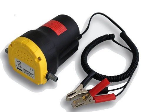

Claro que quiere decir, la centralita ya ha memorizado fallo de falta de combustible. Si no lo borras no arranca. Mira, me ha pasado dos veces y entiendo tu desesperación, hazlo como te dije al principio con una bomba eléctrica, no es tan cara (mucho más barata que si lo llevas a un taller en grúa). Y te apuesto tres birras a que arranca. Lo de la pera hay quién lo ha conseguido, yo también lo intenté de esa forma y no lo conseguí. Venga suerte, que está al caer.
Has mirado lo que te dije de los errores?. Tienes que borrar los errores de falta de combustible con VAGCOM o no arrancará (por muy dura que esté la pera). No sé si esto vale para este motor, me temo que no, pero por probar...
Juanito, tuviste suerte, porque el coche nuestro no tiene prebomba, es decir nada empuja el gasoil hasta arriba. Es la bomba de inyección la que succiona desde el depósito.
La bomba eléctrica que propongo no es tan cara, por 15 ó 20 € se consigue. Con una perilla de ese tipo yo no fui capaz de hacerlo.
Buenas. Ya sabes lo que es?. El mío tenía, justo en ese hueco, un detector de radar. Sí de los que ahora están prohibidos. Igual van por ahí los tiros.
Se me había olvidado, si el testigo de los calentadores parpadea tienes que borrar el error. Con el testigo parpadeando no arranca.
Buenas, te voy a dar una solución que funciona. Necesitas una bomba de este tipo, un bidón con gasoil y la ayuda de otra persona. - Pones un tubo desde un bidón a la entrada de la bomba. No intentes sacar el gasoil del depósito que no saldrá. - Purgas la bomba hasta que empiece a echar gasoil. - Pones la salida de la bomba al tubo que sale del filtro. - El filtro lo llenas hasta arriba. - Vas dando toques al interruptor de la bomba para que coja presión. Si la dejas encendida de continuo reventará soltándose del tubo. - Carga bien la batería. - Una vez que tenga presión le das al arranque y arrancará. Seguramente sin necesidad de purgar los latiguillos metálicos. - En el momento que arranque ya puedes dejar la bomba encendida que el sobrante lo devolverá al depósito la bomba del coche. - Estando arrancado, apagas la bomba y cambias el tubo de la bomba eléctrica al filtro de gasoil lo más rápidamente posible. - Después de unos minutos te das una vuelta, con precaución, para que se llene todo el circuito correctamente. Este sistema me ha fucionado dos veces. Hay quién lo ha hecho con una perilla, yo lo intenté y no lo conseguí. Espero que te sirva, un saludo.
