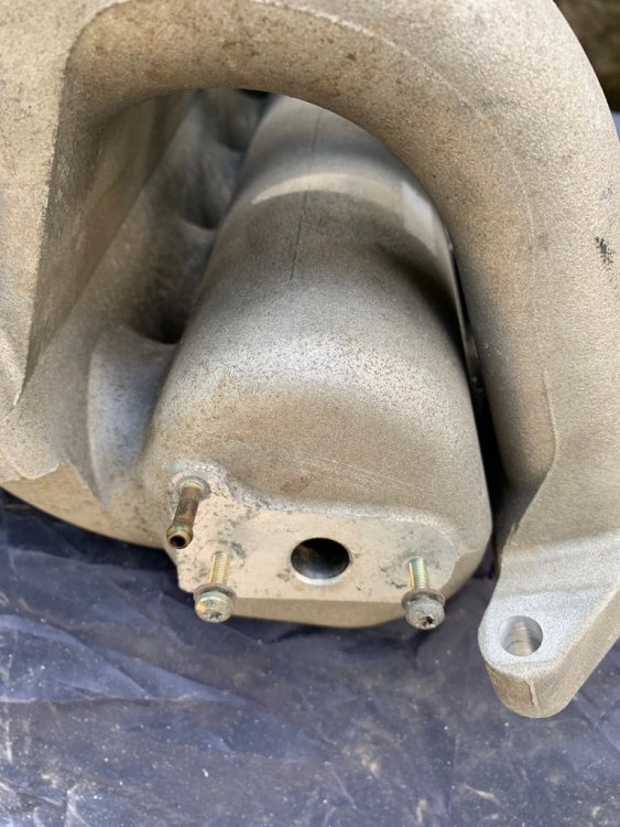

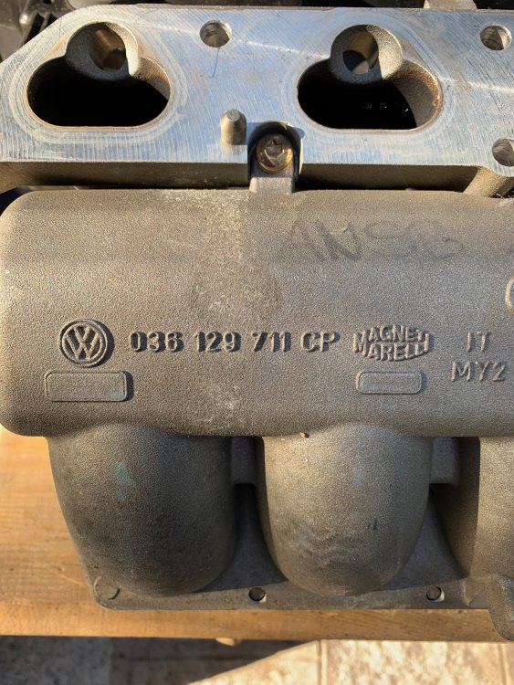

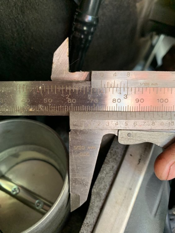

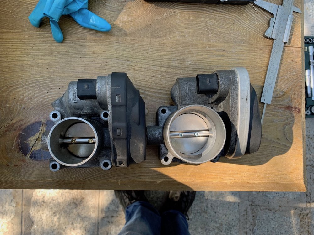

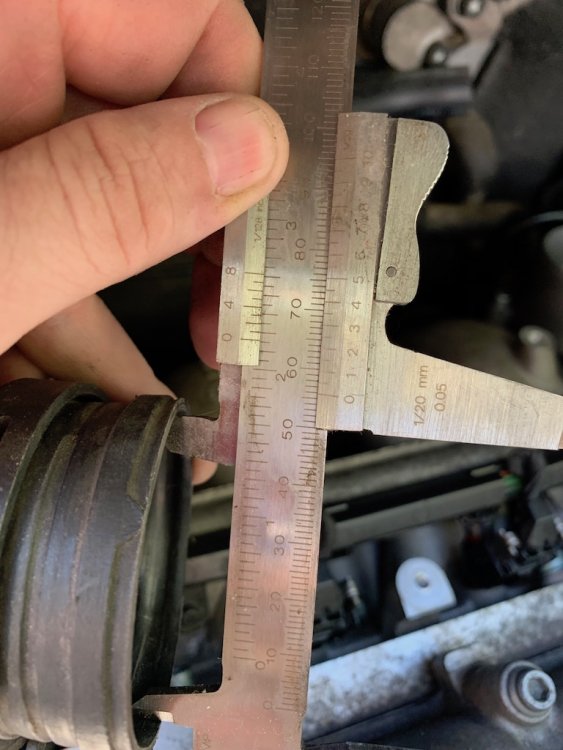

Respecto al tubo de la admisión, no vale la original, el diametro interior es de unos 50 mm y la mariposa nueva el interior es de 55, asi que toca poner un tubo desde la válvula de mariposa a el tubo que viene del filtro del aire. Su diametro interior es de 54mm asi que no merece meterse en lios Aqui os dejo el diametro exterior de la válvula, el interior en la zona donde se reduce es de 55 mm. El tubo que viene del filtro 54 mm. Bueno os espero que os ayude si lo abordais, ya os contare cuando pueda llevarlo a reprogramar y poner la EGR, pero de momento es una mod totalmente recomendable, aunque cuidado no tengo claro que la centralita sea capaz de ajustar del todo la mezcla y sin repro es un riesgo seguir asi

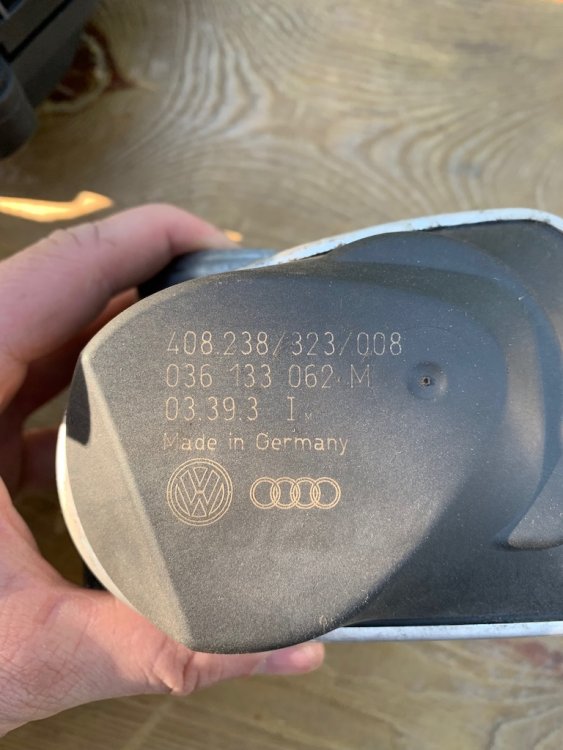

Bueno ahora subo las fotos que no pude. En este colector, como veis tiene la toma de vacío de la rampa. Y por ultimo una comparativa de la válvula de mariposa original de la nueva

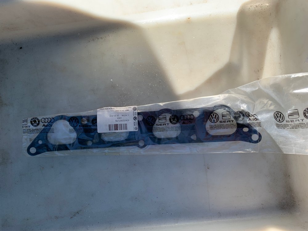

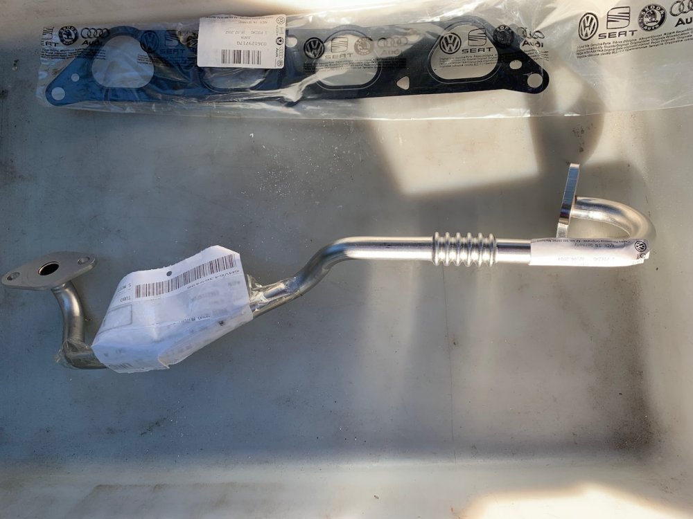

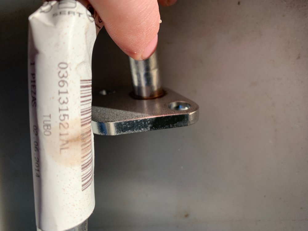

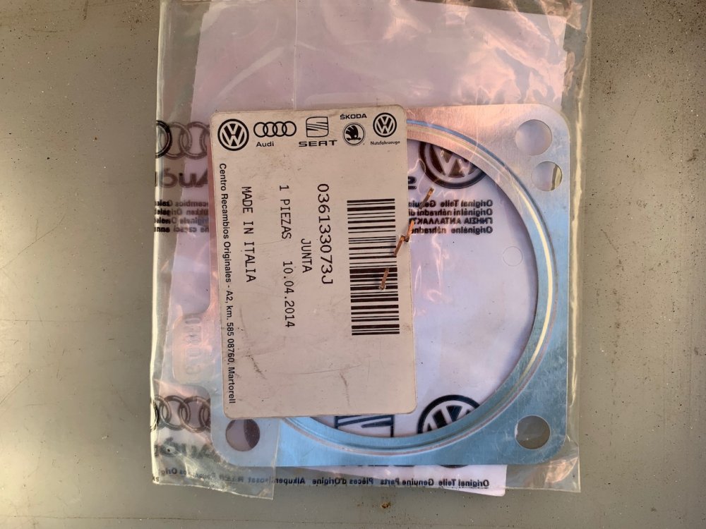

No me deja subir mas fotos per tengo todas las referencias. Aprovechando el puente he ido al garage a por las piezas que ya tenia compradas y me he liado a hacerlo :). Ha sido un dia interesante, complicado en alguna parte sobre todo en la parte del tubo de la EGR que es imposible cambiar sin quitar parte de los tubos de la refrigeración y me ha obligado a hacer unas placas para anular de momento la EGR Sacar el colector y la rampa de inyectores tambien ha sido una fiesta, hasta que he quitado el tubo que hay de entrada de aire al habitáculo y he tenido mas espacio. Esta referencia de colector, no necesita mecanizar la toma de vacío y el resto de tomas es identica, solo cambia la entrada de la egr que con el tupo de la referencia correcta debería ir bien pero no he conseguido ponerlo. Antes de empezar he conectado la nueva válvula y hecho un ajuste de válvula y ha ido bien y ya con eso me he liado. El resultado un éxito, el coche ha le ha costado arrancar ya que la rampa de inyectores estaba sin gasolina, lo he dejado al ralenti y luego cuando ha cogido temperatura ya he salido a probarlo y no puedo estar mas contento. Antes a 4000 rpm prácticamente moria y ahora hasta las 5500 sigue empujando No ha dado ningún error solo después de darle un poco ha dado error por llevar la EGR anulada No se si dejarla anulada o aprovechar que le tengo que hacer la distribución y poner el tubo y conectarla El coche va perfecto, pero voy a ver si aprovechando que hago la distribuccion, y pongo la egr, en el taller que es experto en reprogramaciones y tiene banco lo ajustan, para subirle el corte de revoluciones y ajustar para ver hasta donde se llega. Totalmente recomendado, un dia bien empleado y gracias a ver vuestro post me he decidido a hacer algo que tenia olvidado
Hola, hacia tiempo que no no entraba en el foro y al ver vuestro post me ha reactivado un proyecto que empece en el 2015 con el A2 de mi mujer y no llegue a terminar. En aquel momento en un foro frances encontre como como un frances había hecho la modificación de de un AUA pero en este caso usaba piezas de un motor AUS de un Golf IV 1.6 que es similar a lo que estais haciendo En este caso la piezas eran el colector, la junta, la válvula de mariposa, su junta, el tubo de la egr y sus juntas

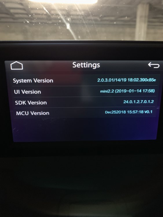

Si tiene pinta que los chinos son el proveedor son las mismas versiones salvo el MCU. Tuve algún problema y el chino me llamó por FaceTime realmente espectacular el servicio. Lo del precio también he tenido suerte y no lo pararon en aduanas y no he tenido problemas. Si no lo mismo me habría salido más caro. Me tire a la piscina Lo del eco tiene una solución al menos hasta que saquen una actualización. Conecta el bluetooth del iPhone al mmi. Cuando llames o te llamen selecciona como altavoz el mmi del coche en vez del carplay. El audio lo pasa a gestionar el mmi y el eco desaparece. Las siguientes llamadas hasta que te desconectes el iPhone recuerda la eleccion. Lo que no se es porque unique en mi coche decía que la pantalla tactil solo funciona con los RMC y no en los 3G+ funciona y en los dip seleccionas si la pantalla es high o los Una cosa que no tengo es la conexión del cable que conectas al MMI el cable que habéis comentado, lo recuerdo pero no venía en el esquema y sólo controló el carplay con los mandos del volante y el carplay. Puedes poner el esquema a ver si funciona? Mi unidad permite moverte en el mmi con el botón central a ver si hay suerte y también puedo usarla con el Carplay -

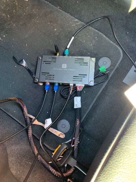

En esta foto se ve la unidad de airplay. solo hay una diferencia, comentáis que no so han mandando la pantalla tactil. en mi caso si la recibi y mi MMI es un 3G+ con pantalla de 7 de un un A1 y funciona perfectamente. No tengo claro porque en la pagina de Unique especificaba que para el A1 con el 3G+ con ellos no funciona -

Hola Javier, vuestra unidad parece ser la misma que esta https://es.aliexpress.com/item/Mercado-OEM-inal-mbrico-de-Apple-CarPlay-A1-A3-A4-A5-A6-A7-A8-Q3-Q5/32960217233.html?spm=a2g0s.9042311.0.0.274263c0T3DyHb Podrías confirmarme cual es la ultima versión firmare que comentas que eliminaba los ecos en las llamadas. Me mandaron una version de firmware pero el problema continua solo se corrigen si selecion como fuente de audi para las llamadas la conexión bluetooth con el mmi en vez del carplay En mi caso la unidad que tengo instalada en el A1 tiene esta version La verdad es que las unidades parecen la misma, la de unique tiene una pegatina con su logo pero se ve debajo la misma serigrafia que en la de aliexpress -
