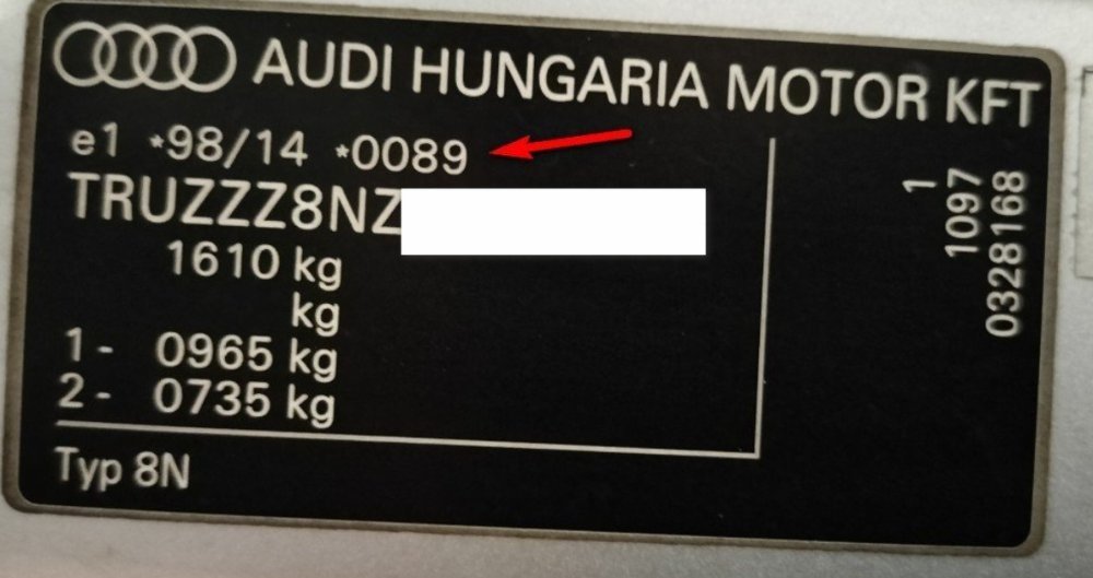

Hola. ¿Me puedes decir qué tipo de motor tienes? Si el motor es un BAM, es un ERO3; en caso contrario lo tienes mal. De todas formas, intenta localizar en el vano motor una placa identificativa que con un poco de suerte te puede indicar las emisiones EURO. Aquí la mía, pero en mi caso no se indican las emisiones. Saludos, -

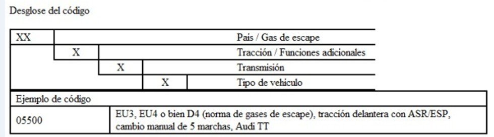

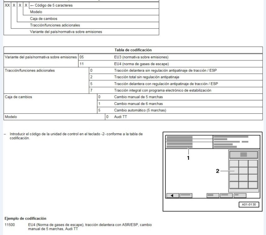

Hola. Con lo reacios que han sido hasta ahora, no tengo claro que accedan a mi petición, pero creo que no se pueden negar a que lleve el coche a un Servicio Oficial Audi para que me lean la ECU y me den la codificación por escrito. Otra cosa es si querrán usar esos datos para solucionar el problema. Referente a mi coche, sé perfectamente que tengo la centralita con referencia 8N0 906 018 A y con el código 05500, que según sus manuales sólo puede ser un EURO 3. A ver qué se van a sacar ahora de la manga. Creo que no quieren solucionar esto justamente para no crear un precedente, pero ese no es mi problema. Os mantendré informados. Saludos -
