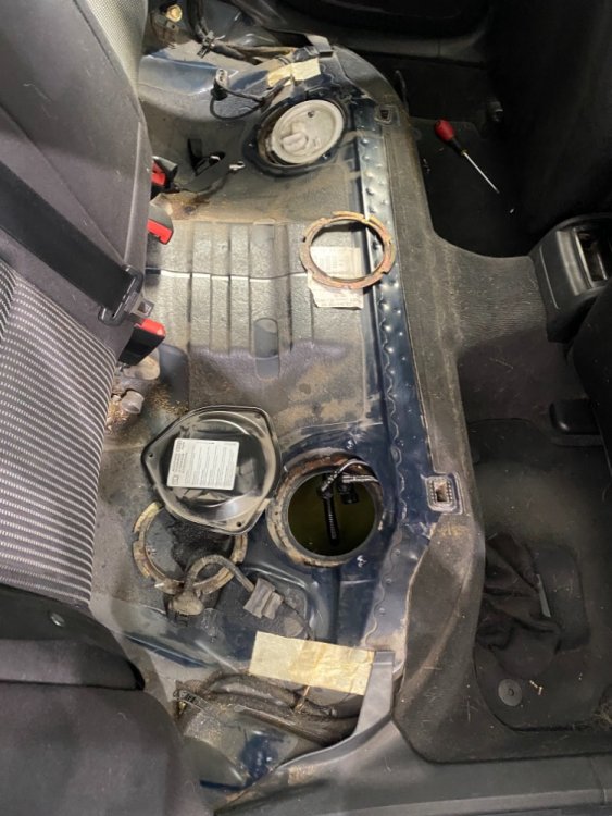

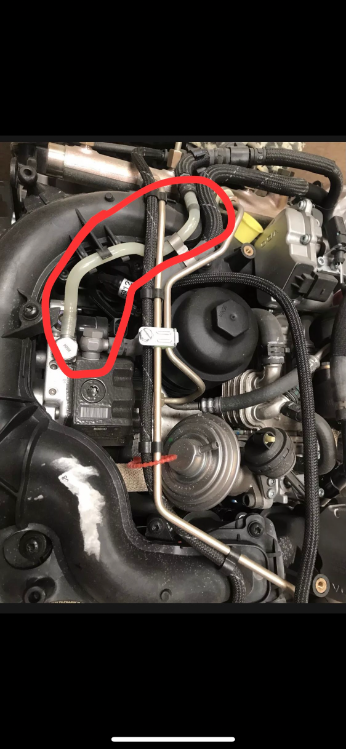

A4 b7 3.0 me deja tirao pleno viaje
DaniAvanti responde a DaniAvanti de discusión en Mecánica Audi A4 B6/B7
Hará q no cambie el segundo “ aforador “ el q no tiene bomba integrada no se solucionó… 8e0201317r ya por fin está arreglado -
En principio ya iba todo bien, y ayer volvió a pararse…. Puede ser sensor d regulación de presión de combustible? El Q va pegado a la bomba de alta presión?? Probare a cambiarle ya q el resto del circuito está probado y todo va bien -
El fallo (q en un primer momento pensábamos q era inmovilizador/llave) resultó ser la bomba q manda gasoil internamente entre el deposito de combustible , q está dividido en dos , no la encuentro fuera de origen , solo en desguace, 500€ mas iva OEM , q remedio… -
Si te sirve de consuelo yo rompí 4 en cosa d 3 años en un b7 BKN
100km después de salir rumbo a casa a ritmo tranquilo se puso en limp mode, pare en un area de servicio , y ya no quiso arrancar más… la única vez q conseguí q arrancara apenas aguanto 5s a relenti antes de pararse suavemente , sin ser demasida brusca esa parada , y pude fijarme q antes de la rampa d inyección, en lo q creo q es la bomba de alta presión ( adjunto foto ) en el manguito transparente q tiene q nórmalmente apenas hay burbujas d aire se observa mucho aire seguido de gasoil, como si fallara la Bomba? O quizás aforador?? Algún manguito picado?? en principio mañana llega al taller y veremos de donde viene el problema , esperemos no sea mucha av€ría, miedo me da un saludo!
