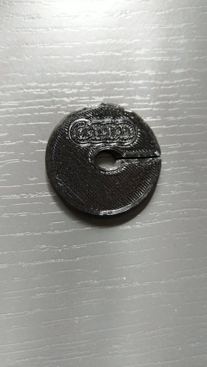

Por lo poco que se ve en el video me inclino a que pueda ser por los contactos laterales, normalmente se suelen adaptar bien pero alguna vez me ha pasado con alguno que me han regalado (los típicos que son baratillos para promocionar la marca de algo y vienen con su logo) de ese mismo tipo así que no son armatostes, que no terminan de presionar lo suficiente como para mantener ese contacto firme. Te diría de probar a forzarlos un poco sin hacer mucho el bruto para que encaje algo mas justo, eso si son como los de toda la vida que es un "alambre"/"lamina" con hueco entre medias. Tipo esto: Si es como estos "modernos" que son contactos como un pad metálico con muelles internos ya no se yo si se podrá apañar de alguna otra forma.... Si fuera muy corto y no llega bien a hacer del todo contacto con el fondo, es otra posibilidad, pero por lo que veo en el video llegar llega solo que al moverlo parece que sale un poco hacia afuera dejando de funcionar y cuando lo empujas es cuando vuelve a dar corriente. Que también puede ser por el tema de los laterales, ya que al hacer esa resistencia presionando los laterales también hacen por mantenerlo en su sitio para que la punta que hace contacto al fondo no lo empuje de nuevo hacia afuera. Espero haberme explicado bien y que te haya podido ayudar para intentar reaprovechar tu cargador actual. Respecto a alternativas, te diría que cualquiera con buenas reseñas te puede llegar a valer, en mi caso no tengo ninguna predilección, hasta la fecha usaba uno que compre en el carrefour de los típicos que ponen en la cola rebajados por 3 duros y funcionaba muy bien -
