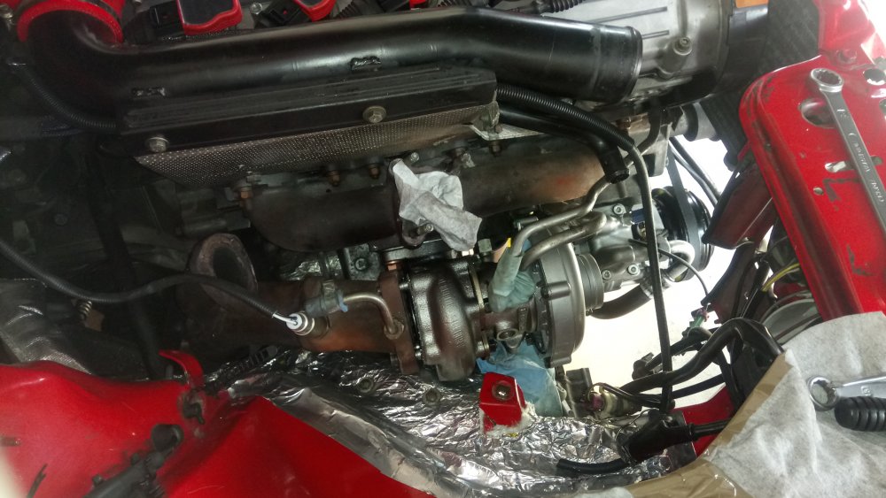

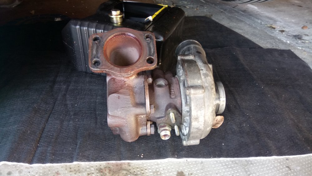

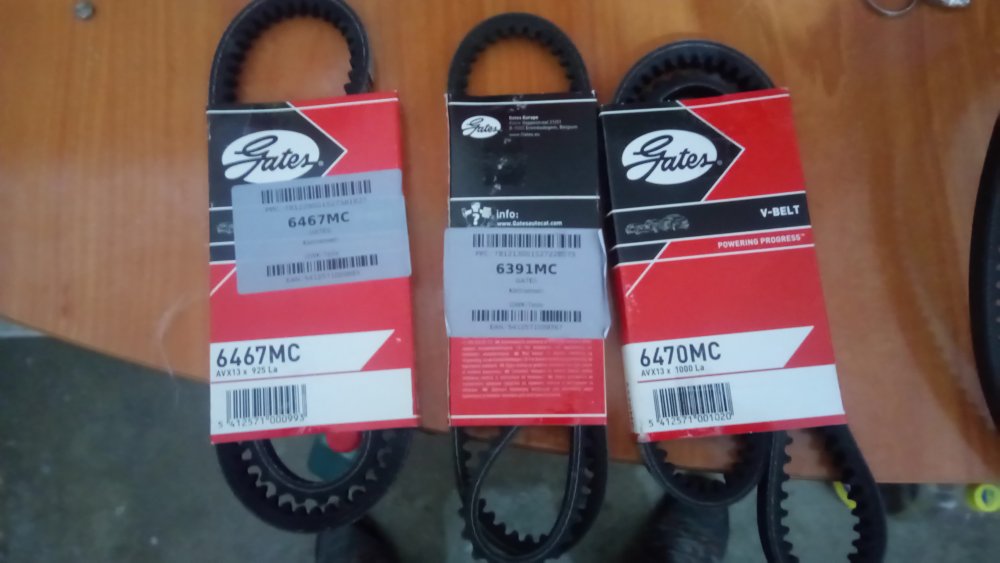

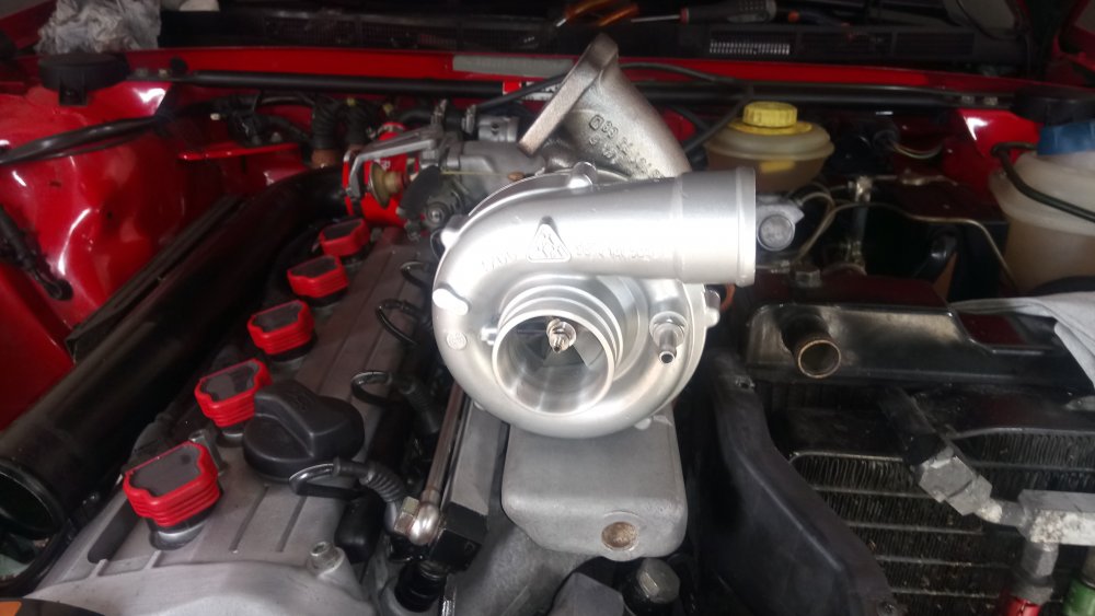

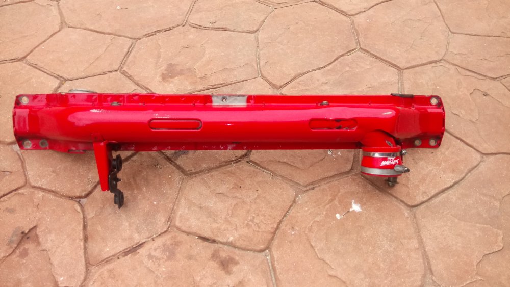

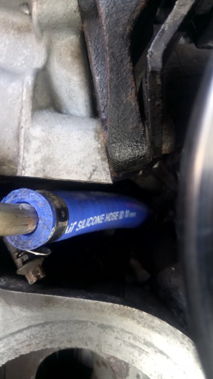

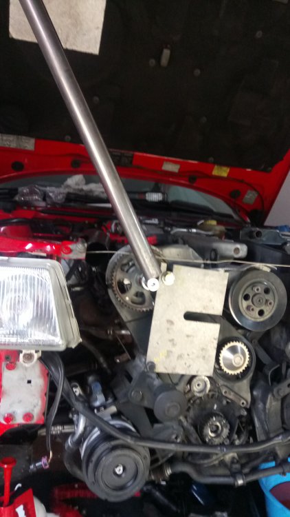

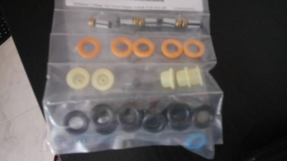

	Primero de todo me imprimí los despieces de lo que iba a ir tocando, ya sabéis que siempre viene bien ante la duda.... Y al lio despacito pero sin pausa, no me voy a enrollar a explicar todo porque es imposible describir todo. Adjunto fotos.

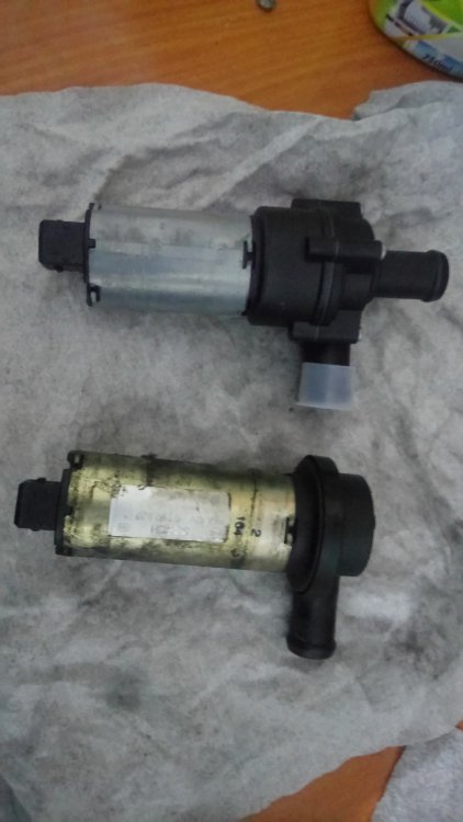

	Ese mismo día me fui al trabajo con el s2. Llevaba un tiempo que a veces la válvula waste gate se quedaba enganchada cerrada, generando mucha presión a poco pedal. Con mala suerte que haciendo un adelantamiento a fondo me subió mucho la presión del turbo y rompió. Ya en casa pude ver que tenia partido el eje del turbo, las aspas estaban bien solo partió el eje y me paso anticongelante al escape. Tenía planeado hacerle la distribución en vacaciones y algunas cosas más pero esto hizo que me pusiera con el coche de manera intensa. Como casi siempre ya que estamos se van haciendo cosas y al final es una larga lista que os pongo y después iré subiendo fotos. -JUNTA TAPA BALANCIES VICTOR REINZ. -COMPRESOR AIRE ACONDICIONADO Y PUESTA APUNTO DEL SISTEMA. -MANGUITOS DE CIRCUITRO REFRIGERACIÓN EN SILICONA MARCA DO88. -BOMBA AUXILIAR DE AGUA DE AUDI TT. -MANGUITOS CIRCUITO DE VAPORES DE ACEITE MARCA ROOSE MOTORSPORT. -VALVULA DE GASES ACEITE PCV, VALVULJA ANTIRRETORNO Y CORTAFUEGOS. -LATIGUILLOS DE GASOLINA DEL REGULADOR. -LATIGUILLOS DE ENGRASE TURBO. -KIT DE JUNTAS TURBO,ESCAPE,WASTEGATE JUNTO TUERCAS , ESPARRAGOS Y LUBRICACIÓN DE PRIMERA ARRANCADA. -TURBO NUEVO. -WASTE GATE EN BUEN ESTADO. -PROTECCIONES ANTICALORICAS DE TURBO Y ESCAPE. -KIT DISTRIBUCIÓN COMPLETO. -COREAS AUXILIARES. -TERMOSTATO. -MANGUITOS EN SILICONA A MEDIDA DE COLECTOR DE AGUA A TURBO Y CARCASA TERMOSTATO. -KIT DE REPARACIÓN DE INYECTORES. -LIMPIEZA DE TUBOS DE ADMISION Y INTERCOOLER. -LIMPIEZA DE RADIADORES Y CIRCUITO, ANTICONGELANTE NUEVO. -SILENTBLOCK DE RADIADOR PRINCIPAL. -LIMPIEZA CIRCUITO DE ACEITE Y RADIADOR. -ACEITE MOBIL 1 5W50.
