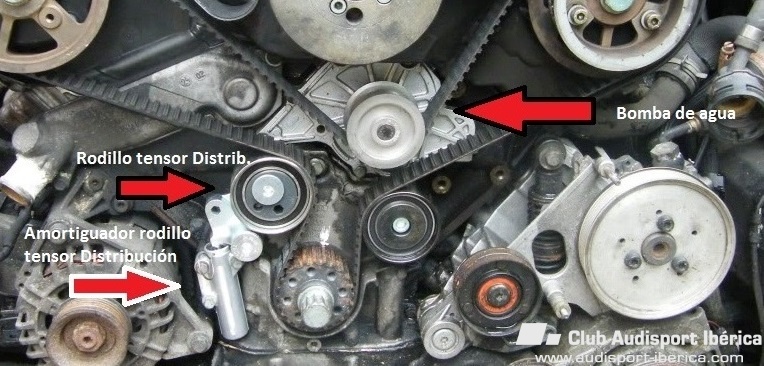

Pues no se como comprobarlo. La bomba siempre está funcionando arrastrada por la correa principal de la distribución. Se me ocurre echar un buen rato con el coche al ralentí hasta que abra el termostato. En el clima tienes un canal que te da la temperatura real del motor, no la que te pone en el cuadro de instrumentos. Pero mejor con un vagcom al lado del motor. Si te quedan tan pocos kms, lanzate a Hacer la distribución, que también podría ser el tensor principal de la correa de la distribución, que cuando el coche coge calor funcione mal, bien por el amortiguador hidraulico que lleva o por el propio rodillo. Cuando hice la distribución monté mal la unión entre el amortiguador y el rodillo tensor de la distribución, y te puedo decir que si sonaba bastante mal aquello. -

Suena a problemas de punto de distribución, o porque la bomba no está bien, o porque el G80 está mal, o porque el tensor de la correa principal de la distribución este mal... ¿Has mirado con el vagcom a ver si canta algo? -

¿Y no podría ser la bomba de agua que cuando pasa de esa temperatura el termostato abre y ya tiene que cargar con todo el circuito de refrigeración? -
