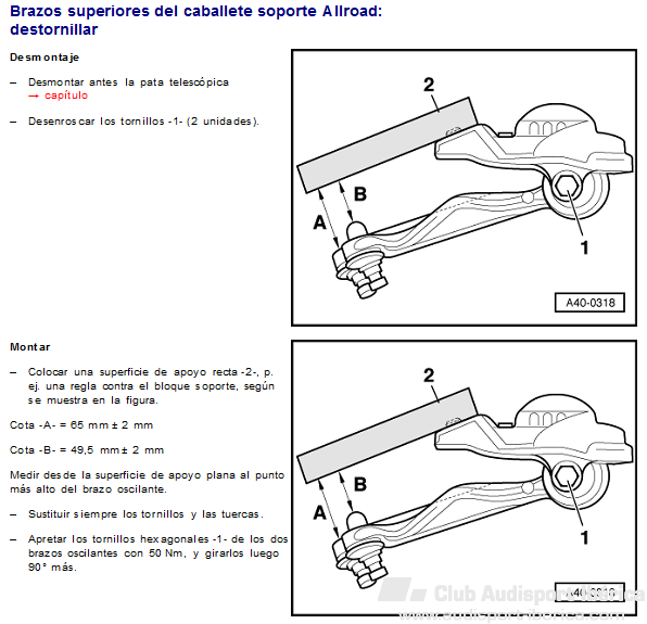

Brazo suspensión ALLROAD
jafv responde a pdiazmenendez de discusión en Audi A6 / Allroad C5 (1997-2004)
Pues sí, pero es el chocolate del loro, tres tornillos en el vano motor y está fuera el conjunto. No se si te lo haces tu o te lo hacen, pero asegurante que te dejan los dos brazos con el ángulo adecuado para que no trabajen luego forzados. -
