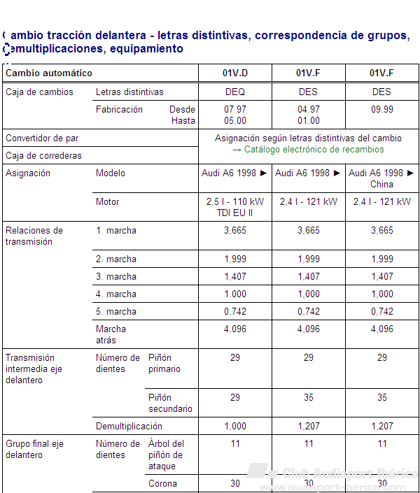

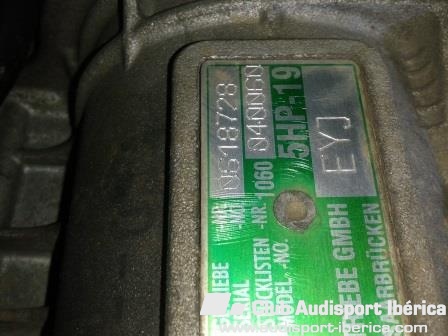

Para mirar un poco en el ELSA y en el ETKA me hace falta el año de tu coche, el codigo de motor, cambio y grupo trasero. -
Bueno, el editor no ha dejado hacelo mejor. Hay que mirar si la caja de cambios es la misma, que en principio sí, la 5HP19, por lo menos la mía. Adjunto foto de la chapa de mi caja de cambios, eso es lo que va a misa.
Pues solo me falta si es avant(4B5) o normal (4B2) y el año. En mi pie de firma pongo que es 4BH y del 2004. Tu caja de cambios es DEQ, y tu motor AFV. Y no es quattro. Lo que importa es que si yo hago un log de lo mismo, no va a ser comparable, ya que las cajas son distintas, EYJ en mi caso y DEQ en el tuyo. El mio es un quattro, y el tuyo es tracción delantera.
