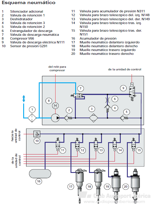

Tanto follón da que pensar que la caja de válvulas esté mal. Las electroválvulas N150 y N151 están dentro de la caja de válvulas. Antes de pensar en la válvula de descarga N111, yo pensaría en la caja de válvulas. Que podría ser la N111, pero esta descarga exceso de presión del compresor. Las balonas y el calderín están conectados a la caja de válvulas y cada uno con su electroválvula correspondiente, y normalmente cerrada, por lo que no habría aire que derivar por la N111. ¿Has mirado con el vag-con a ver si te da el error del sensor de presión G291? -
