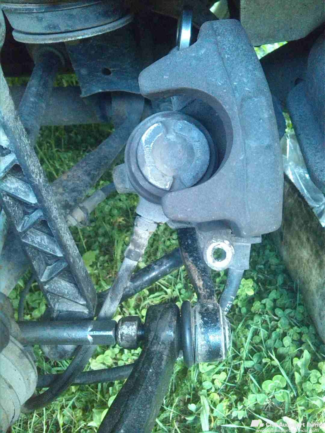

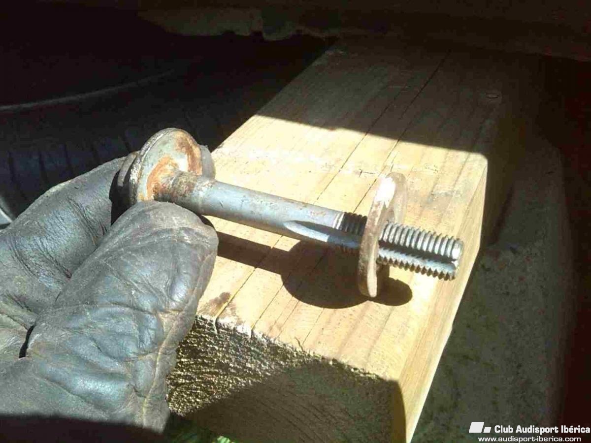

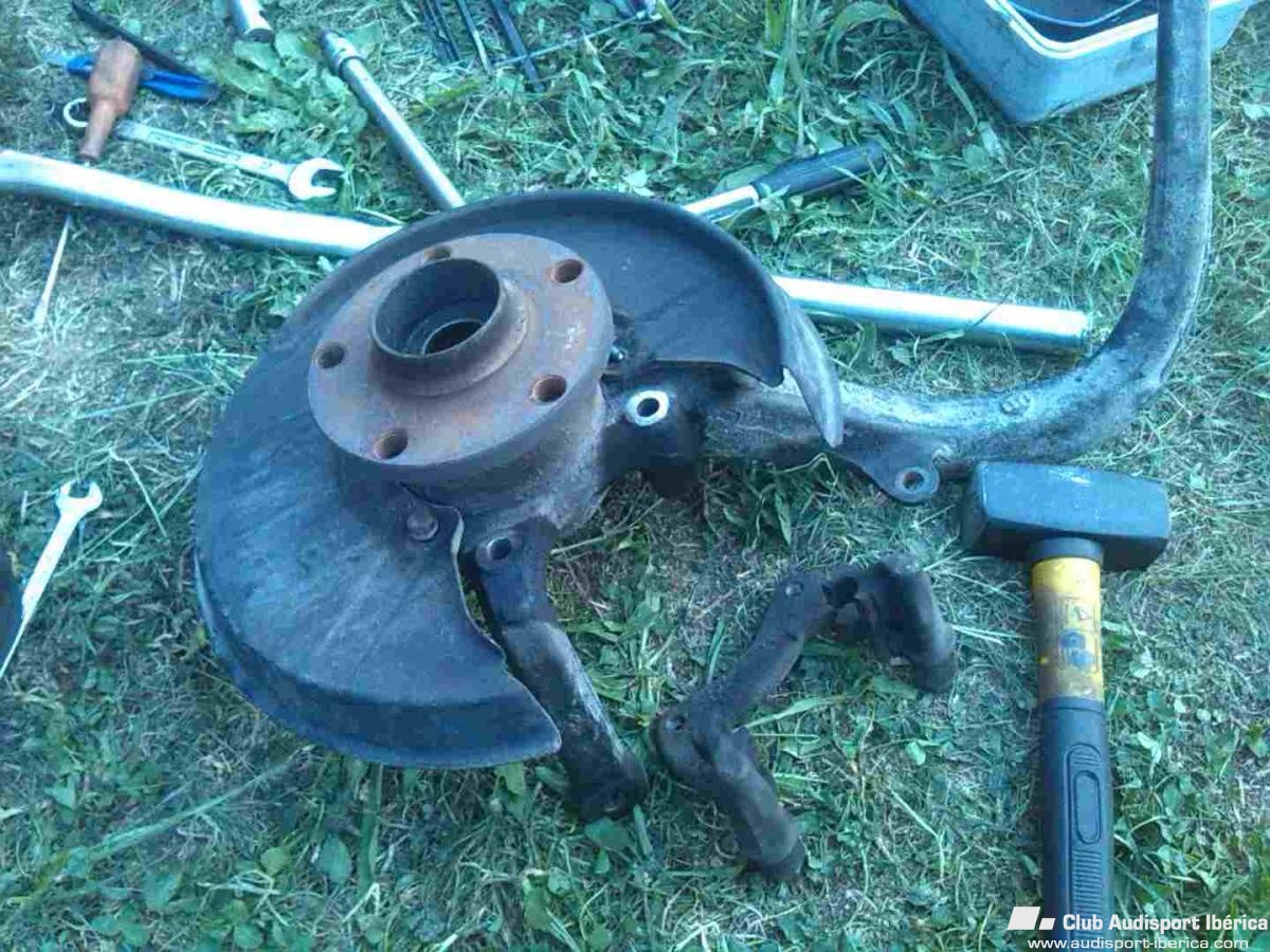

Soltamos totalmente el tornillo del palier ( con la media vuelta anterior ya se queda bastante flojo), los tornillos que regulan la caida. Estos como cuestan un poco de sacar,...nos ayudamos de un botador. Y ya podemos sacar la mangueta donde va alojado el rodamiento: En esta foto se ve ya sin el disco de freno pero nos saldrá todo junto. Mangueta, portapinzas buje y disco. En esta ocasión el disco estaba bastante agarrado al buje y no quería salir el canalla. Debido el deplorable estado en que ya se encuentran (discos y pastillas, toca cambio en breve) no me corté un pelo y le arreé sutilmente con el martillo mientras lo iba girando para ir sacandolo unformenmente. El martillo esta vez ha trabajado de lo lindo el bandido,..... -

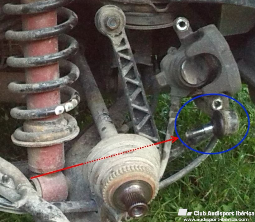

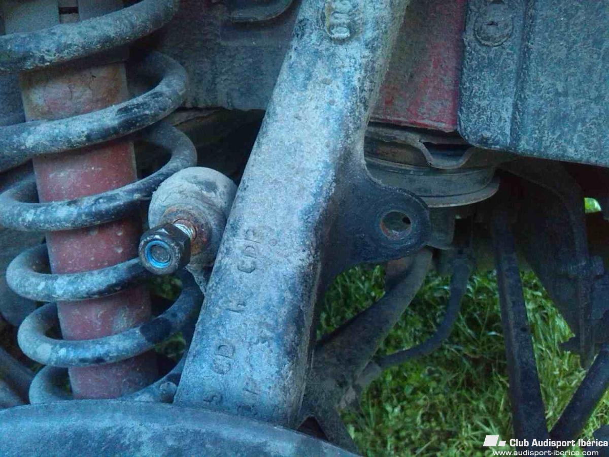

Una vez fuera ya tenemos lo más dificil hecho. Si se resiste, aflotado, paciencia y martillazos secos. Si os calentais con el martillo porque va duro es facil que se melle algo, guardapolvos, latiguillos de freno, cable freno mano,etc,.....Aflojatodo y muuuuuucha paciencia. Si en dos o tres golpes no sale,...mas spray y dejar que actue. Así hasta que le dé por salir. A veces las rotulas son muy rebeldes. Ya podemos ir a por el resto. Otra barra de acoplamiento que va unido a la mangueta por tornillo/tuerca: Y el brazo superior que va unido a la parte de arriba de la mangueta: -

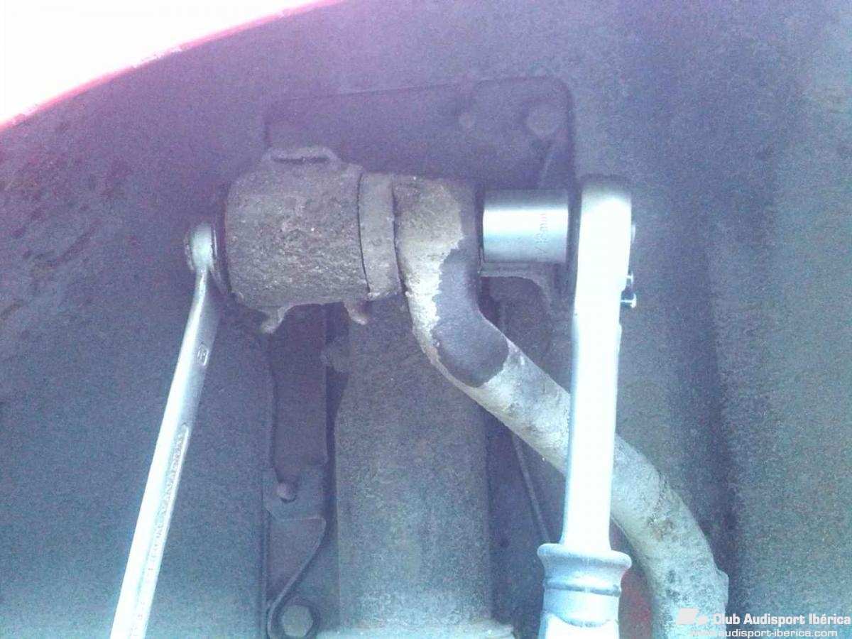

Un detalle, del tornillo excentrico: Bien seguimos,....retirar la pinza de freno para ir haciendo hueco para trabajar cómodos,......Hay bricos sobre ello. Es muy parecido que en los delanteros. Retiramos también el sensor del ABS. Seguido,...es el momento de usar el extractor de rotulas para la barra de acoplamiento que va unida a la mangueta por una rotula. Si no lo tenemos y vamos a tirar de mazacote es muchísimo mejor sacarla ahora que el conjunto tiene cuerpo ya que no hemos soltado nada aún y el certero y seco golpe de martillo será eficaz. De lo contrario la fuerza del gope se perderá por el conjunto medio suelto y nos costará la vida.Eso me pasó hace un mes que cambié el otro lado y vaya tela la diferencia entre una manera y otra.jejejeje Lo suyo es hacerlo con la tuerca desenroscada hasta el borde para no melllar la rosca del esparrago. Como hay poco sitio para el martillaco nos ayudamos de un hiero pasado por debajo del guardapolvos. Así: En esta foto se ve mejor por donde pasa el hierro/botador: -
