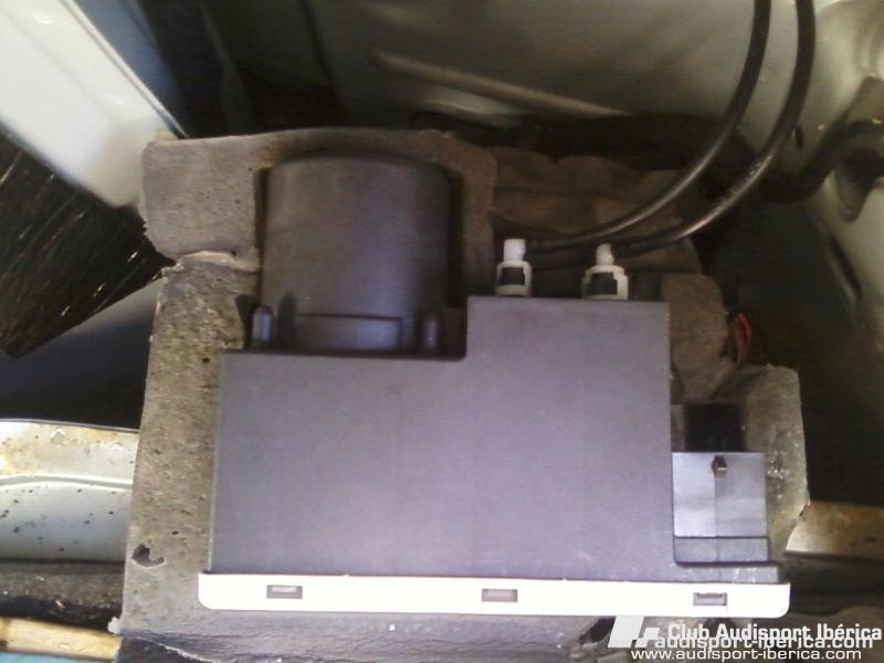

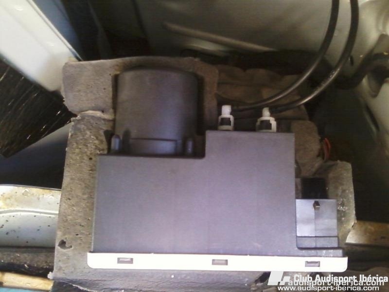

Pues yo sigo igual javi, no puedes identificar a donde va el tubo, donde se mete, desde donde sale, esas fotos con mas calidad una linternita un poco de flash .
