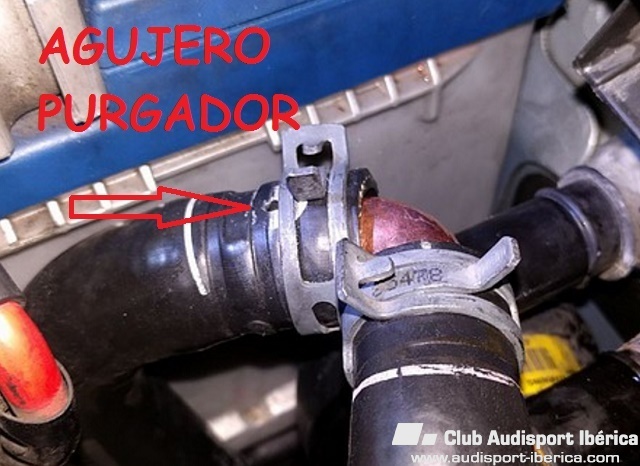

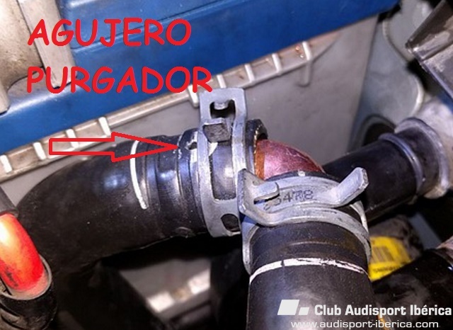

  13. Macho, te dejo un dia y la lias parda, menudo envolao. Yo directamente vaciaba todo el circuito, lo rellenaba y lo volvia a vaciar, vete a saber lo que se ha podido mezclar, lo suyo seria un limpiador del circuito pero no se si de eso existe. Eso para hacerlo bien (mejor dos personas) tendrias que tener la ruedas en alto que no toquen el suelo, sacas el tubo gordo del deposito, que se vacie el mismo, pones una botella o algo en el tubo gordo, arrancas el coche para que salga el liquido que queda dentro pero OJO a la que escuches que cambia el sonido lo paras rapido por que sino te puedes cargar la bomba, eso indica que no pasa liquido por la misma. Pones el tubo, rellenas el deposito, arrancas y vas rellenando segun se vacia, poco a poco y moviendo la direccion despacio pero todo el recorrido del volante, paras, y repite toda la operación. El liquido mejor que lo compres original en la seat mismo, por que no te va a costar mucho mas caro y te aseguras que es el que le toca, será el G004000, que es el sustituto del G002000 que pondrá en el deposito y es un litro que tendrias que tener para las dos veces, en el primer cambio procura no rellenar hasta arriba solo lo que va cogiendo el circuito, por encima de la rejilla/filtro que tiene el deposito al fondo. Ahora lo del motor....Chico yo tengo tu mismo motor y salvo que es mas moderno lo que es el tema del cuerpo de la mariposa, etc (es electronico) todo el resto es el mismo y por la zona donde dices y mas si está apagado el a.a. n oi hay ningun motor, salvo el que sube y baja el projector del faro y ese es muy pequeño y está muy tapado para que se escuche de la manera que cuentas. Despues está por ahi el canister y la electrovalvula que lo comanda y no hace ruido de motor sino unos clic-clic, que unas veces van despacio y otros mas rapidos. Y por ultimo lo que se me ocurre que sea de alguna polea o algo del compresor del a.a. que tenga jodio el cojinete y suene un silvido de manera que parezca un motor, pero claro si dices que suena un rato cuando paras, ya se me escapa, por que lo unico que funciona con corriente sin dar al contacto es el electroventilador......Por que sabes que lleva dos ventiladores tu coche, no? S2
