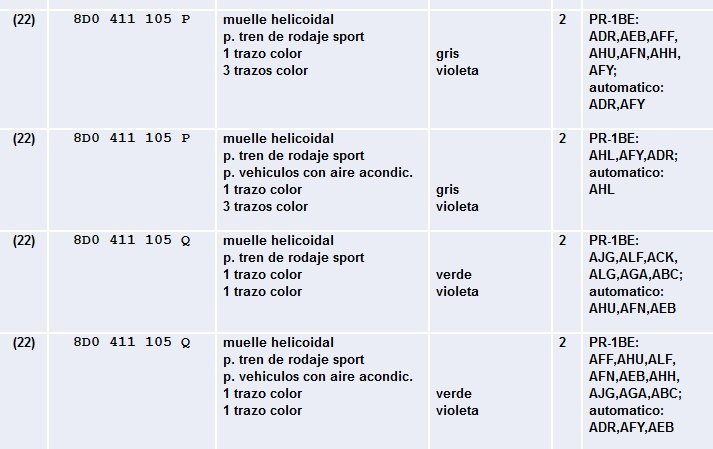

Hola, pues como bien dices si lo llevas al conce te meteran un sablazo y te cobraran los amortiguadores a precio pu*a como se suele decir. Mira yo hace como un año o asi que se los cambié junto con los muelles para bajar algo la suspensión, la mia llevaba la standard, los muelles se los compré a un compañero por que le puso eibach, el llevaba deportiva, y los amortiguadores los compré en Amazon, van poniendo dtos, hoy los he visto por unos 50 €. los traseros y 60 y algo los delanteros cada uno, si tienes donde te los pongan por 250 pavos mas la mano de obra es lo que te costará, lo que aprobecharia tambien para cambiarle los topes de goma que llevan en los traseros por que seguro que estan hechos mistos, al menos a mi me pasó, y alinear ruedas en principio no haria falta por que no tocas nada que la varie, en mi casi sí por que bajé aunque tampoco se lo hice y las ruedas no desgastan mal aunque lo tengo previsto para cuando se las cambie. Estas son las referencias tanto para deportivo como sline (usan el mismo) Sachs, Amortiguador delantero 313364 Sachs, Amortiguador trasero 313366 -
Pues si los siguientes son los que salen abajo de la captura que has puesto esos son del restyling, por la referencia sale el año 1999 al 2000 entonces claro que te pasaba todo eso, lo digo por que supongo que te los querras sacar de encima por si los revendes. S2
Hola Ivan, se que es muy obvio pero has mirado como está el nivel del liquido de dirección? S2
Entiendo que los que has puestos son estos Y que verificaste que eran esos los que te enviaron (la ref está en una etiqueta plateada pegada en el amortiguador). Es muy raro todo, mira que yo en su momento hice bestiezas como la de cortar media vuelta al muelle y el tubo ese que lleva dentro para que me bajara el coche pero no me pasó nada de eso. S2
Bueno si has podido al final dar con el problema y solucionarlo ni tan mal pero recuerda lo que te dije que precisamente en esa zona cambian las piezas si son para pre que para restyling. S2

El plato donde apoya va metido a presión, se puede sacar facilmente, pero ojo con el amortiguador que pidas por que de traseros habian de dos tipos, no es verdad eso que desde el 1994-2001 valgan, los modelos restyling llevan otro que la diferencia está precisamente en el final del bástago donde rosca y la copela por lo que si tienes referencia que por lo que veo hay una etiqueta que la lleveria llevar o sino está grabada, pide la misma o equivalente mas que nada por que precisamente en el año 1999 fue cuando se pasó al restyling y puedes montar uno o el otro. S2
