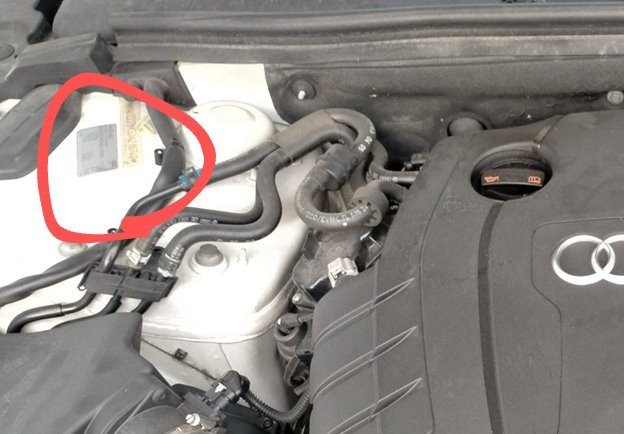

La caja de aguas es la zona donde marco con flechas, debajo de la tapa de plastico que la cubre y lo que comentan del ventilador está por la zona del ovalo. -
