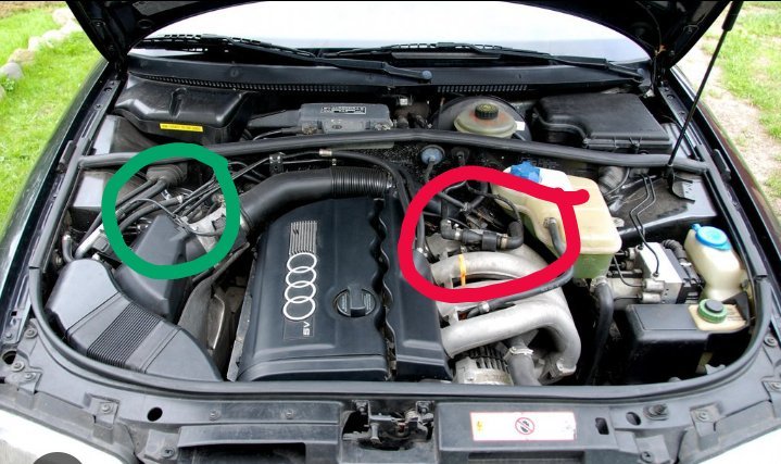

Hola, no sé a que mecanico se lo llevas pero que no pueda detectar de donde viene el fallo es para mirarselo, lo normal primero es pasarle una maquina de diagnosis a ver si da algún fallo, la lambda por ejemplo, igual tienes que cambiar de mecanico. Lo que no coja temperatura si cuando llega a la itv no está caliente puede dar fallos de gases, seguramente sea el termostato, en estos coches se les suele ir con el tiempo, sguramente se ha quedado abierto y por eso le cuesta, eso lo tendria que saber el mecanico. Entiendo que de puesta a punto, bujias, filtros, etc está el dia, podrias revisar los tubos y manguitos que hay por encima del colector de admision, se llenan de aceite y con el tiempo la goma se ablanda y se perforan...no comentas de que año es el coche, iria bien saberlo por que hay variantes....en fin que asi de lejos y sin ver ni oir el coche es complicado dar con el fallos pero empieza por lo que te he dicho. S2
Te vuelvo a decir lo mismo, esos tubos varian dependiendo del año o motor que lleve, una foto de los mismos más el mes/año de matriculacion irian bien para poder identificarlos. S2

Eso que marqué no es la mariposa de admisión es un tubo que tenia mi motor que en ese caso parece otra cosa, como una valvula antiretorno. A ver de estos motores hay varias variantes, los primeros de todo que eran mas simples que el mecanismo de un xupete, despues le añadieron admismion variable y posteriormente cambiaron el colector de admisión por uno de plastico negro que era mi caso, entremedio todo el sistema de vacio por lo visto tambien lo cambiaron y eso hace que ciertas piezas varien de un modelo a otro, lo suyo seria que hicieras una foto de tu motor y la cuelgue por aqui por que igual miro un despiece y no coincide. S2
