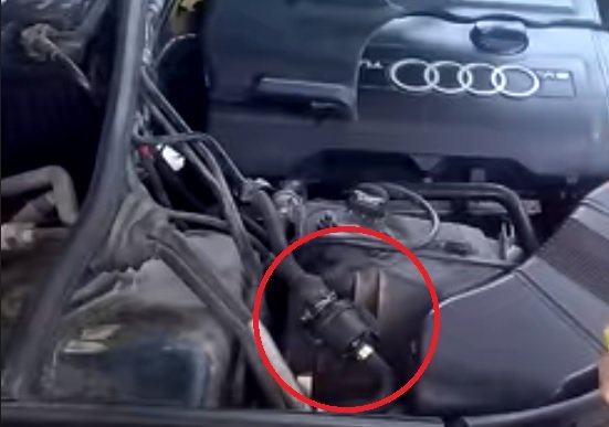

Lo foto no aparece por que no la puse Hay otra cosa que hace que el ralenti haga tonterías aleatoriamente y es la válvula del canister, compensa la falta de aire del depósito de gasolina según se va vaciando, si no lo hace no llega la gasolina como de e ser al motor, cuando funciona bien hace ruiditos a clickeos, está donde la zona marcada en verde (igual tienes que sacar una tapa para verlo), lo rojo es el tubo que te comenté. S2
Hola Pyl, hasta donde yo sé no me suena una valvula de ralenti propiamente dicha, posiblemente esté en el mismo cuerpo de la mariposa y lo que te hacen es un ajuste basico del misma, precisamente eso lo podrias tener sucio y los problemas de ralenti inestable, pero eso tendria que estar pasandote siempre, a ver si vas a tener un problema (fallo electrico) del ICM que da corriente a las bujias, lo suyo seria pasar la maquina de diagnostico (vagcom) a ver si arroja algun fallo. Tambien podria pasar algo con el circuito de vacio o de recirculación de gases que con el tiempo se van al carajo, estos ultimos (junto con una pieza de plastico) se hayan detras del motor abajo, bastante dificil de acceder, y los de vacio que hay varios el que se va (se pudre por la zona de abajo y no se ve) es el que te indico en la foto. Podrias indicar de que año es el coche? S2
