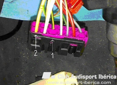

Hola Zyx, veo que nadie te contesta, que sosos, no? A ver pones que es del 97 pero de que mes?, no lo se seguro pero creo que eso funciona con centralita confort y es posible que no la lleves, de todas maneras te pongo dos maneras de hacerlo, la primera supongo que es la que tu has hecho (aunque no pones bien todos los pasos y es posible que lo hayas hecho mal. Está traducido del frances por si ves algo raro y te he puesto en negrita lo que deberias hacer.. 35-07 Modificación del bloqueo centralizado ------------------------------------------------------------- - Seleccionar " 35 - Bloqueo centralizado " " Recode - 07 " A los valores indicados, basta con quitar o con añadir los valores siguientes: + 1024 para un golpe de bocina en el momento del bloqueo y en el momento del desmontaje de un cierre del coche. + 64 para cerrar los cristales a distancia utilizando el telemando + 32 para encerrar las puertas a partir de 25 km/h y Reapertura cuando se retira la llave del contacto. (en tu caso si sale 0000 pues 0032 como has dicho) + 4 para abrir sólo la puerta del conductor cuando se aprieta la primera vez el telemando. --------------------------------------------------------------------------------------------------------------- 35-10 tipos de pestillo deslizante / desmontaje de un cierre de las puertas -------------------------------------------------------------- - Seleccionar " 35 - Bloqueo centralizado " o " 46 - Modulo comodidad " - " Adaptación - 10 " Según el equipo, los canales 3 - 8 pueden ser reconfigurados. 1 significa que la opción está activada, 0 que está desactivada. Canal 03: bloqueo auto a partir de 25 km/h Canal 04: desmontaje de un cierre auto cuando usted quita(se lleva) la llave del contacto Canal 05: Beep bocina en el momento del desmontaje de un cierre a distancia Canal 06: Beep bocina en el momento del bloqueo a distancia Canal 07: activación luces intermitentes en el momento del desmontaje de un cierre a distancia Canal 08: activación luces intermitentes en el momento del bloqueo a distancia Espero que con esto te funcione. S2

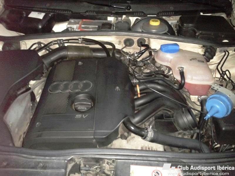

Por amor de dios pero como tienes eso ASI? teoricamente ese conector (parece el de la temperatura exterior) y los que hay alrededor redondos tendrian que ir fijados en la parte que hay debajo de la tapa del deposito del liquido de la direccion. Saca la tapa y seguro que te encuentras una pieza de plastico con unas especies de "u" donde se enganchan esos conectores. Tienes fis o medio fis que te marca la temp. exterior? si es que no mira el canal 55 del clima que seguro que no mar.ca nada. S2
