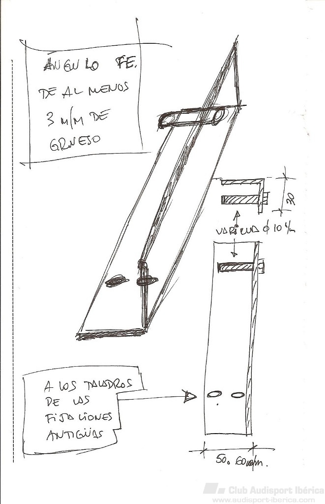

Pero tambien tendrias que quitar el trozo que queda dentro de los 4 aros, no? Acabala bien que si no te gusta seguro que a alguien que le guste se la podras cambiar despues. Para pillar el logo tendras que hacerte una escuadrita a unos 55-60º, un lado lo pillas a una lamina y el otro le poner el logo, es lo que se me ocurre. Jesus lo lleva puesto? S2 -
