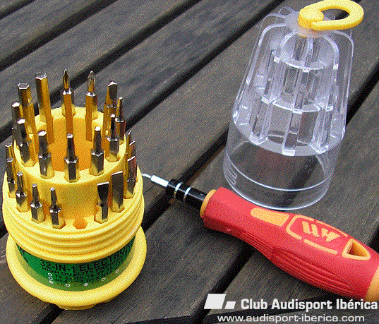

Se que hay algún forero al que le han dejado de funcionar los mandos a distancia de su coche , asi que me he decidido a hacer este brico por si alguno se anima a resucitarlo sin pasar por el conce. Este brico solo es valido para aquellos que pueden arrancar pero no abrir las puertas con el mando a distancia. Consiste en sustituir la placa emisora de frecuencia del mando y conservar el transponder para poder arrancar. Se necesitan unos atornilladores torx de relojero y un poco de paciencia yo lo he desmontado con un juego de atornilladores de los chinos.
