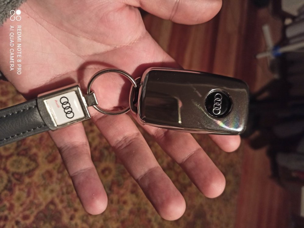

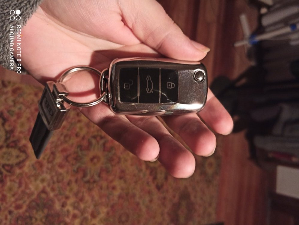

No sé si llego tarde, pero tras muchos años con una sola llave, hice la que veis en misterminit por unos 130 lereles, la funda y la pegatina de los aros son de aliexpress y cuestan cuatro gordas, así durará más, el único problema es que el inmobilzador se tiene que acostumbrar a la copia, por lo que, al principio te puede saltar alguna vez, pero luego se va.
