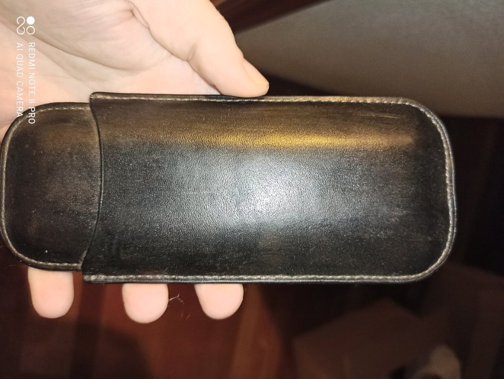

Mira Pablete, trasteando me encontré esto... Era marrón clarito, rollo camel, siempre lo odié jaja. Esta teñido con tintura francesa a pincel... Lo que no sé es si sale más caro comprar los chorropotocientos tarritos que harán falta para el coche, o llevarlo a un tapicero directamente jaja
De momento no, ya me dirá la parienta, o sino preguntad a un tapicero... Esos saben de todo para arreglar nuestros cueros. Yo me puedo permitir experimentar, ya que es negro, si no queda bien con una crema, iré a por alguna otra más cara... Porque al final al negro solo se le puede pedir que tenga la profundidad requerida y como siempre se ha dicho en España, a chapa más dura, mazo más gordo jaja. Pd.- No os la pongo por aquí, primero porque hablaría en inglés... Y segundo porque hablaría en chino jajajaja te empieza a comer la tostada con paletas de color, que da gusto... Ya estoy temblando cuando redecoremos nuestro dormitorio...

Pues más fácil imposible tio, hay cremas ya preparadas con tinte, tintas e hidratas al mismo tiempo... Así que, sin miedo. Prueba en alguna parte no visible que el color es el suyo y listo, como quede esa prueba, van a quedar los asientos. En mi caso es muy sencillo, porque van negros... Así que negro se va a quedar todo, no hay fallo posible en el color, salvo que venga mal etiquetado el bote jaja
Pues en realidad es bastante sencillo, no tiene ninguna rotura, solo grietas de estar seco y sin hidratación. Así que tapar grietas con cuero liquido, tintar otra vez de negro para dejar todos los asientos uniformes de color, y después rehidratar a saco, para que vuelva a recuperar la elasticidad inicial. Ya le sacaré fotitos del antes y el después también cuando nos pongamos con ello.
