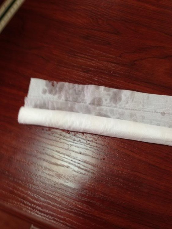

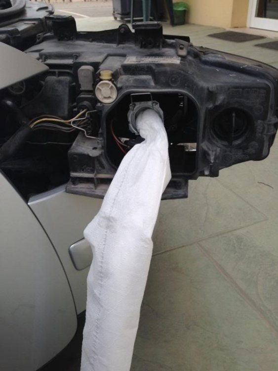

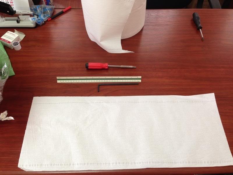

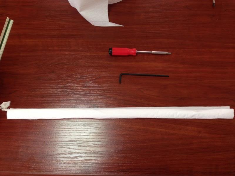

Una vez tengamos cierta cantidad de papel ya dentro del hueco, es el momento de apretar con la llave y empezar a fortarlo contra la lupa. Nada más empezar a hacerlo, veréis como se queda el rastro de por donde va limpiando. Es sólo cuestión de maña el ir limpiando todas las zonas. Truco del almendruco: para llegar a la zona inferior de la lupa, o incluso el borde exterior de ésta, lo que yo he hecho es meter la llave allen por el extremo corto. Con esa maniobra tienes el juego suficiente para ir haciendo girar sobre sí misma la llave y, así, ir limpiando las zonas más lejanas al centro de la lente. Puede llegar un momento que llegues a ver mucha suciedad ya en el papel Tan sólo es cuestión de ayudarnos con la llave allen a usar las zonas que tengamos limpias del papel para ir dejando bien rematada la zona. Esto ya es cuestión de la técnica y el tiempo que quiera emplear cada uno. Cuando hayamos acabado, hay que tener mucho cuidado al sacar el papel. No olvidemos que los bordes del agujero tienen un perfil muy afilado y puede cortar el papel con cierta facilidad. Una vez más, la llave allen nos puede ayudar cuando notemos cierta resistencia. No "molaría nada" que se quedase un trozo de papel por ahí dentro. Ya sólo nos queda volver a montar la bombilla..... cerrar el faro, atornillarlo y ver los resultados. -
BRICO POST: LIMPIEZA DE FAROS B6
chirrito responde a chirrito de discusión en Audi A4 B6/B7 (2002-2008)
La llave allen nos puede ayudar al cometido. Procurad no hacer mucha presión sobre el papel al meterlo. La idea es "ayudarlo" más bien a que vaya entrando. Cuanto más metamos, mejor Al principio, podemos "sentirnos algo perdidos" al no ver el papel, pero con la misma llave allen podréis ir ayudándolo a que se vaya posicionando bien para, posteriormente, hacer presion con esta misma para ir limpiando. La idea es conseguir algo parecido a esto -

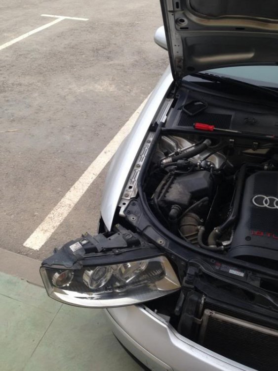

Creo que, a etas alturas, no hace falta explicar cómo desmontar el faro. Quitamos los dos tornillos superiores con la punta torx y aflojamos los inferiores interiores para acabar de liberar el faro. En mi caso, no me ha hecho falta ni quitar el conector (mas bien se me ha resistido) . Antes de quitar la bombilla, para evitar que entren más impurezas al interior del faro, vamos a preparar el resto de "útiles". ¿Os acordáis del trozo de papel? Lo enrrollamos sobre sí mismo, pero sin apretarlo mucho. Lo que perseguiremos será meterlo por el hueco de la bombilla y que, al traspasarlo, tengamos mucha superficie de papel para limpiar la lente. Hacemos, por tanto, algo parecido a esto Ahora vamos a salpicar con agua, uno de los extremos de la tira que nos ha quedado. Con ello conseguiremos dos cosas: * la primera es dar al papel algo de firmeza para poder pasar el hueco de la bombilla sin problemas. * la segunda es tener el papel algo húmedo para limpiar bien la lente por dentro. Con mojarnos la mano varias veces y agitarla sobre el papel para ir salpicándolo es más que suficiente. Es ahora cuando nos iremos al faro desmontado, retiraremos la bombilla y, con cuidado, empezaremos a meter el papel por el hueco que nos queda. -

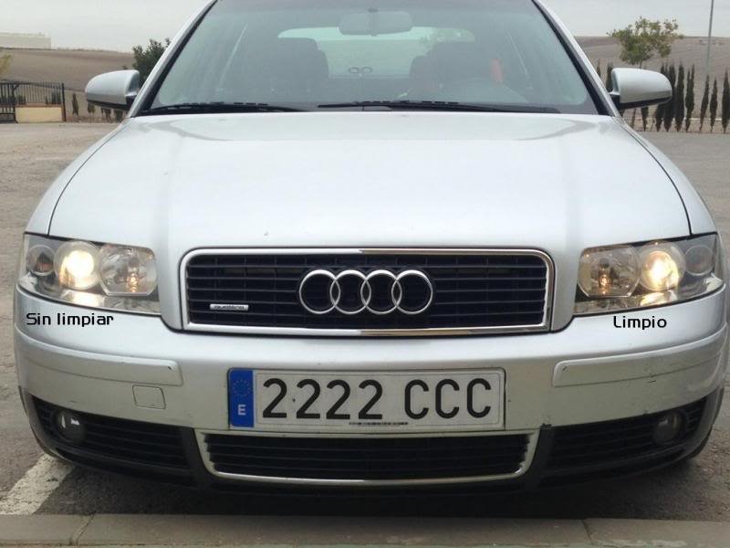

Bueno, pues aquí estoy con un "cutre brico" que, a falta de circular por la noche para acabar de confirmarlo, las primeras impresiones visuales si auguran un buen resultado . Creo que, todos los que andamos por aquí, somos sufridores de la poca iluminación que cada vez ofrecen los B6. Sus faros proyectores o, "de lupa" como todos los conocemos, se han hecho famosos por este fallo . Despues de llevar un tiempo dándole vueltas a la cabeza, hoy me he liado manos a la obra y, este es el resultado Como podemos ver, el foco de la derecha de la foto aparenta dar menos luz, pero no es así. La suciedad que se concentra en la lupa de la izquierda, no sólo otorga una opacidad a la luz que se proyecta en la carretera sino que también hace de pantalla, de espejo (al igual que la niebla cuando conducimos) provocando un reflejo interno. De ahí que aparente ser más brillante internamente, pero en realidad, nos proporciona menos luz al exterior. Al final del brico lo veremos con una imágenes más concretas. Pero bueno, vamos a lo que nos interesa. ¿Cómo podemos limpiar la famosa lupa? Como he dicho al principio, esto es un cutre brico (mucha veces lo cutre es lo que mejor funciona). Para ello vamos a necesitar: * Un rollo de papel industrial, al ser posible que sea resistente, del que cortaremos una pieza superior a los 60 cm. * Un destornillador con punta Torx del 22 para desmontar los faros (el de estrella nos hará falta también para quitar la canalización al filtro de aire en el faro del lado del copiloto) * Un objeto alargado y fino de unos 15 cm, como mínimo. En mi caso he cogido una llave allen que me será bastante últil a posteriori.

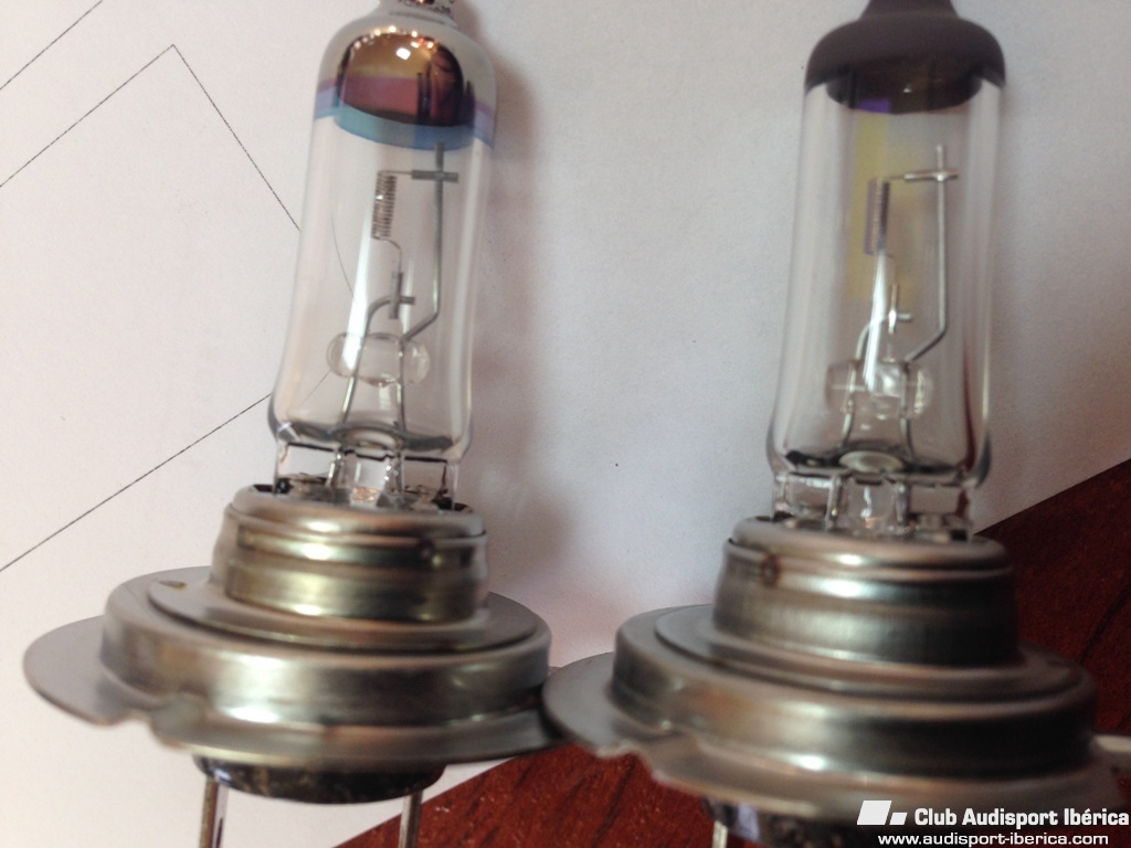

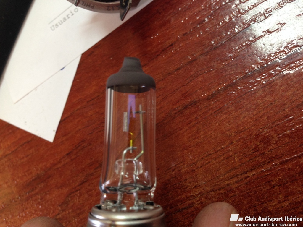

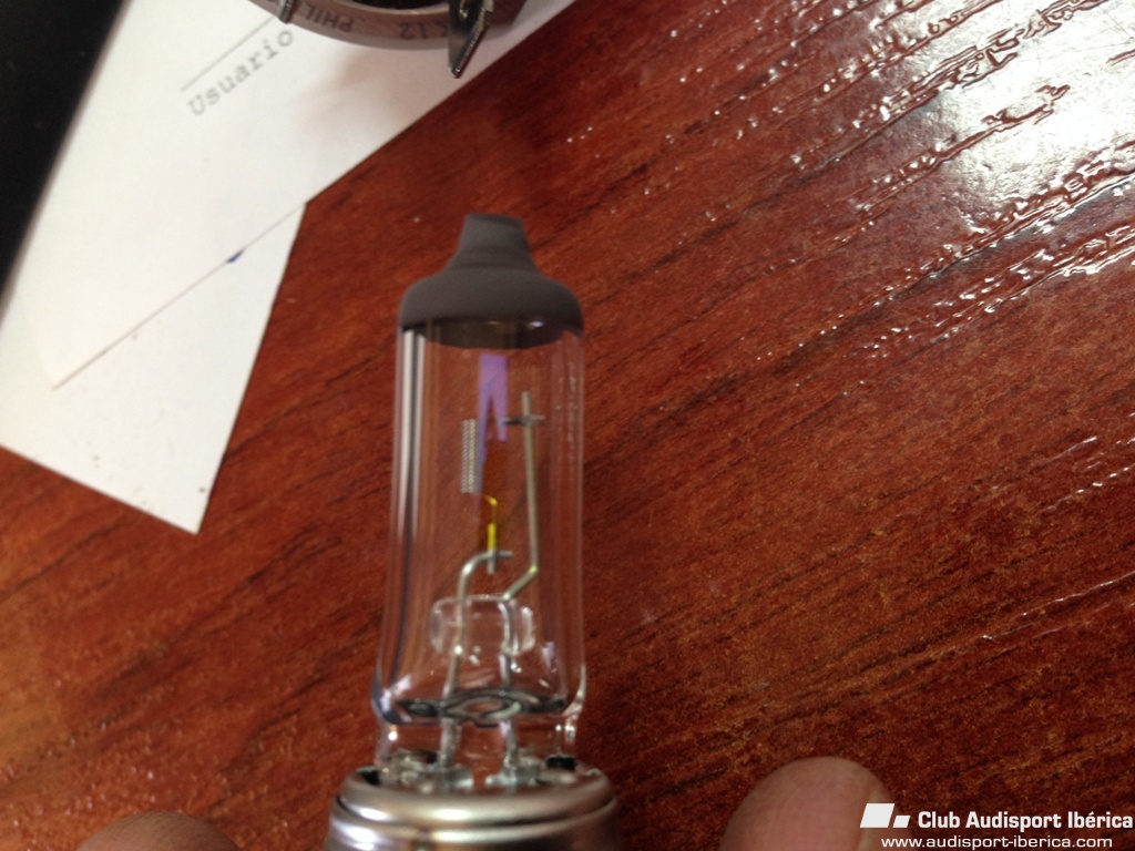

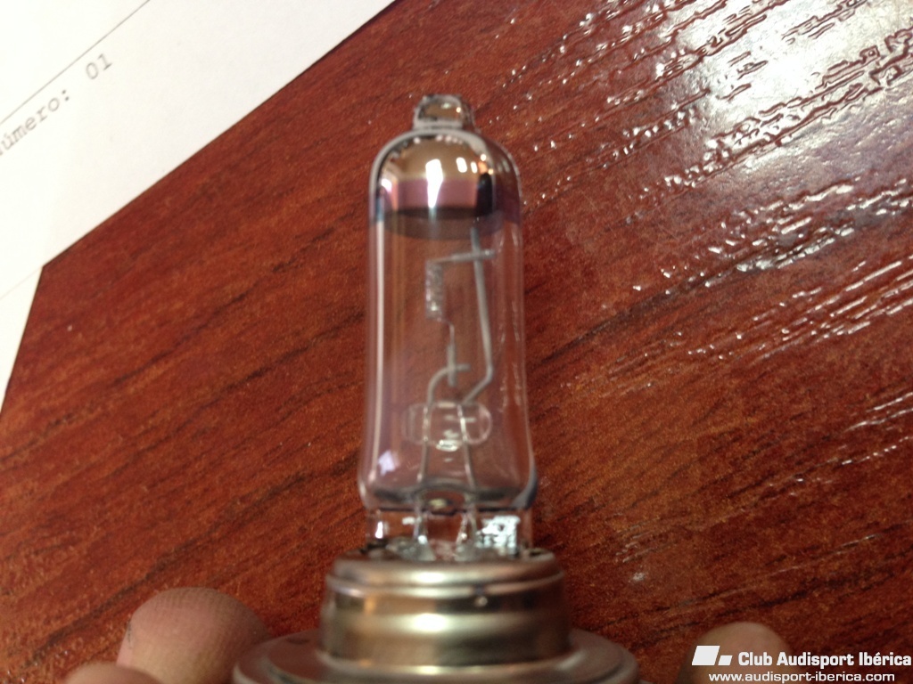

Bueno, vamos a seguir documentadno el hilo para saber bien de lo que hablamos. Esta mañana he montado las bombillas. Aún no se ha hecho de noche por lo que no puedo dar un veredicto cierto sobre éstas pero, si que podemos hacer una comparativa. Aquí tenemos una bombilla Phillips, creo recordar que es la Extreme Vision (comprada no hace un año, creo) Y aquí tenemos la famosa H7S ¿Diferencias en filamento o posición de este? Sinceramente, no veo ninguna ¿Qué es lo que puede pasar? Creo que, estas bombillas, llevan ya unos cuantos años en el mercado. Si mal no recuerdo, en las búsquedas que he hecho en google me he encontrado referencias a éstas del año 2.009. Basándome en esto, es muy posible, que las diferencias si existieran con respecto a a una halógena normal y corriente. Para evitar saturar el mercado con diferentes referencias, se decide usar el mismo tipo de filamento, o técnica, o como queramos llamarlo, desde hace poco más de un año. Y de ahí que, a dia de hoy, nos sea difícil encontrar las H7S cuando, en realidad, Phillips nos está vendiendo la misma tecnología con una Vision Extreme Plus o el nombre comercial que decidan darle al producto cada año. Ojo, todo esto me baso en la no diferencia que hay, a simple vista, entre una bombilla y otra. Hombre, cierto es que una lleva el extremo plateado y la otra en negro y que una lleva tintes azules y la otra en amarillo. Pero, no creo que sea eso, precisamente, lo que haga variar el comportamiento en el haz de luz en un mismo faro. SALUDOS -

Gracias por la foto, Sergio!! Iván, las he comprado en una tienda de recambios en Córdoba, Grupo Peña. Su página web: http://www.gpautomocion.com No las tenía a mano precisamente. Creo que phillips ha dejado de distribuirlas. En el catálogo de este año, al menos, no estaban. SALUDOS -

Estas sino me equivoco tienen un sistema antirreflejo imitando al xenon. Luego hay diferencia entre H7r y H7s que una proyecta la luz y la otra la refleja en el foco. que me corrijan si me equivoco. A falta de que acabe de "documentarme" por ahí van los tiros. Las H7S están diseñadas, por lo visto, para los faros proyectores, o de lupa, o como queramos llamarlos..... La posición del filamento, el que lleve la punta de la bombilla opaca....... De eso he leido ya de todo, pero no encuentro un criterio "fijo". Las H7R están diseñadas para los faros reflectores. Personalmente considero que los faros reflectores son los de toda la vida, por lo que no hay diferencia aparente entre una H7 normal y una "R". Me ha dado por curiosear en la página de Phillips y, al menos ahí, no he encontrado nada que diferencie las normales de las "S" o las "R". Es más, por no encontrar, no he encontrado ni que en el catálogo las diferencien. Hace algunos años, hubo un forero que se registró con el nick Valeofaq y, claro, mi curiosidad fue tal que le mande un MP preguntandole si pertenceía al grupo y, efectivamente, trabajaba en la fábrica que había en Martos (Jaén). Ya he comentado alguna vez que, un gran amigo mío, fue ingeniero en la marca; siempre que le saco el tema me dice que, lo que les dio muchos dolores de cabeza en los B6 era la cantidad de reclamaciones acerca de los faros de xenon y su empañamiento en días de lluvia circulando por ciudad. Por lo visto se presentó incluso una queja conjunta por parte de los taxistas de Barcelona. De este problema de falta de luminosidad no recuerda nada concreto. Lo mismo es que, efectivamente, es la suciedad acumulada en la lupa lo que nos está causando todo este trauma, cosa que también le he sugerido ( y este roblema no ha aparecido hasta que los coches no han ido cumpliendo cinco y más años, como que el techo se decuelgue cuando llega a los diez :angry: ). Me ha prometido que, si es posible, me conseguirá un manual de como desmontar el faro y la lupa....... si es que existe y se puede, claro..... Hasta entonces, nos toca seguir "investigando" a nosotros :bsh1: :bsh1: SALUDOS -

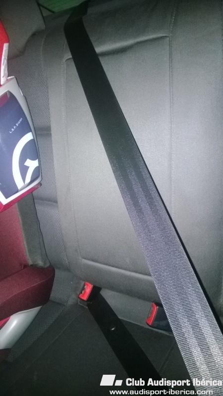

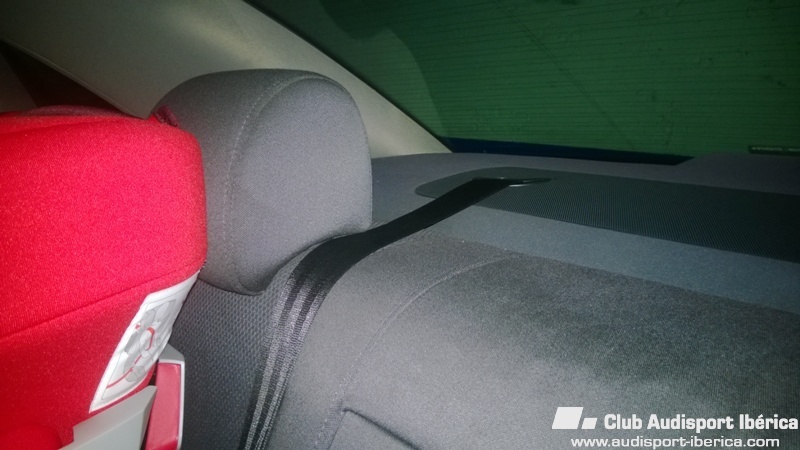

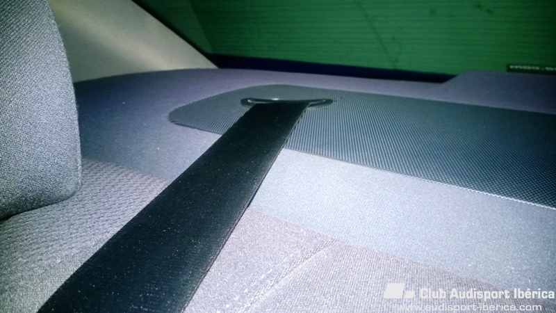

Asunto demasiado delicado para tocarlo yo..... A parte, en función del año de fabricación cambia la bandeja trasera. Es más, si no me equivoco los B6 que son MY (Model Year) 2005 vienen ya con el cinturón de seguridad central de tres puntos de serie. En el mio, al menos, era opcional. Me explicaron en la concesión que tenían que hacer un corte en la plataforma de la batea para darle profundidad ya que, si se montaba tal cual, no encajaba el tapizado. Les di el visto bueno pero, al final..... no veo nada que salga por el hueco del maletero.... A ver si puedo pasarme a verlos y que me expliquen cómo lo hicieron al final. Pues no, es la misma. Han sabido hacerle bien el agujerito para adaptar el ebellecedor de paso del cinturón :clap1: :clap1: Calla, calla...... Que aún no he superado eso de tener la Pikachu en la cochera :help: :help: :help: SALUDOS -
QUÉ PASA EN EL SUBFORO A4 B6/B7 ?? Cuéntanos ...
chirrito responde a Carras de discusión en Audi A4 B6/B7 (2002-2008)

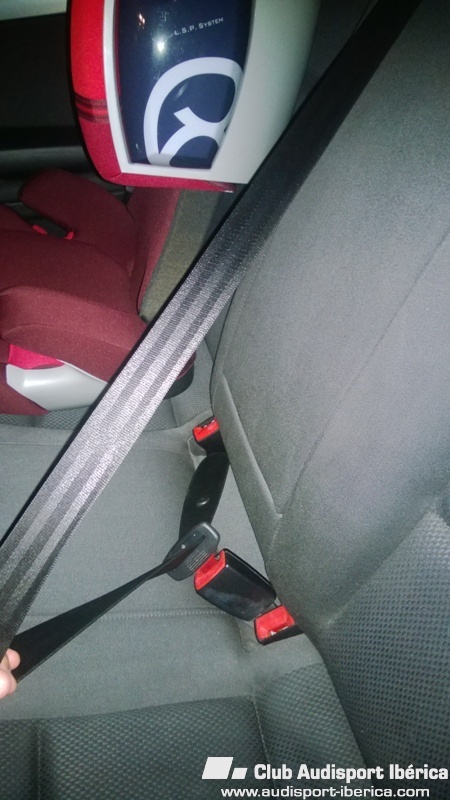

Pues ya está instalado. La verdad es que me han sorprendido los resultados para lo que había que hacer. Ha quedado perfectamente oculto debajo de la rejilla del subwoffer, que era la parte más complicada. Por lo demás, sólo habiá que sustituir el cinturón abdominal, y anclar el otro extremo del nuevo Y, a lo mejor, alguno se pregunta....... ¿Y para qué hago esto? La respuesta es sencilla. En pocos días, mi señora dará a luz a un par de gemelas. La idea es poder tener la sillita de la mayor en al cinturón central, y los dos maxicosi en las plazas laterales. Por cierto, pensaba que no pero...... si que caben!!!! :clap: :clap: Sobre le presupuesto, los recambios han sido alrededor de 150 Euros. La instalación, no ha llegado a las dos horas de mano de obra (aún no tengo la factura; en el concesionario me han dejado sacar el coche y que lo probara todo bien para darle el visto bueno ) SALUDOS -
