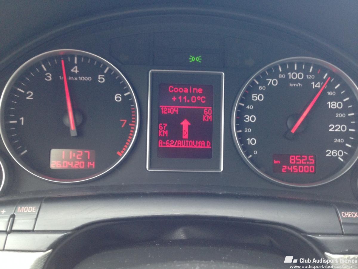

Te aporto datos: El mío supera ya los 246.000 km y, Dios se la mantenga, goza de una salud más que estupenda. En carretera, a ritmos legales, puede llegar a asorprenderte con un consumo inferior a los 8 l/100km. Es más, esta foto la saqué hace dos fienes de semana Asegúrate de que tenga cambiada al correa de distribución y la bomba de agua y..... A disfrutar! SALUDOS
