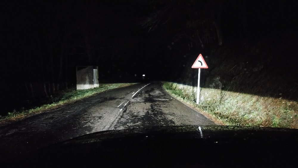

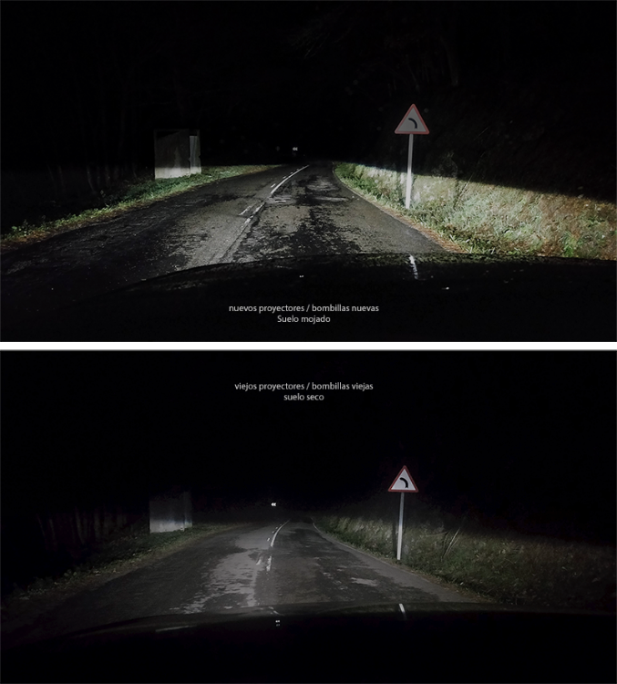

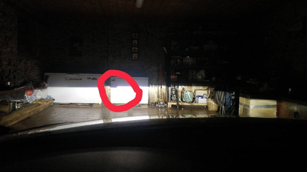

Comprueba si es exactamente la misma referencia que tienes en el otro faro. Los balastros son intercambiables entre faros -
Módulo 09. Error 00003 Control Module 014. Deffective
Tineo responde a Pelayo76 de discusión en Vag-Com Audi A4 B8
No hay ningun ajuste básico para los balastros del xenon. Sí existe para la regulacion automática de altura. Yo creo que tienes instalada una referencia de balastro que no es completamente compatible; eléctricamente esta funcionando pero no la comunicación con el módulo que la gobierna (si es un facelift, se encarga el módulo 09). -
