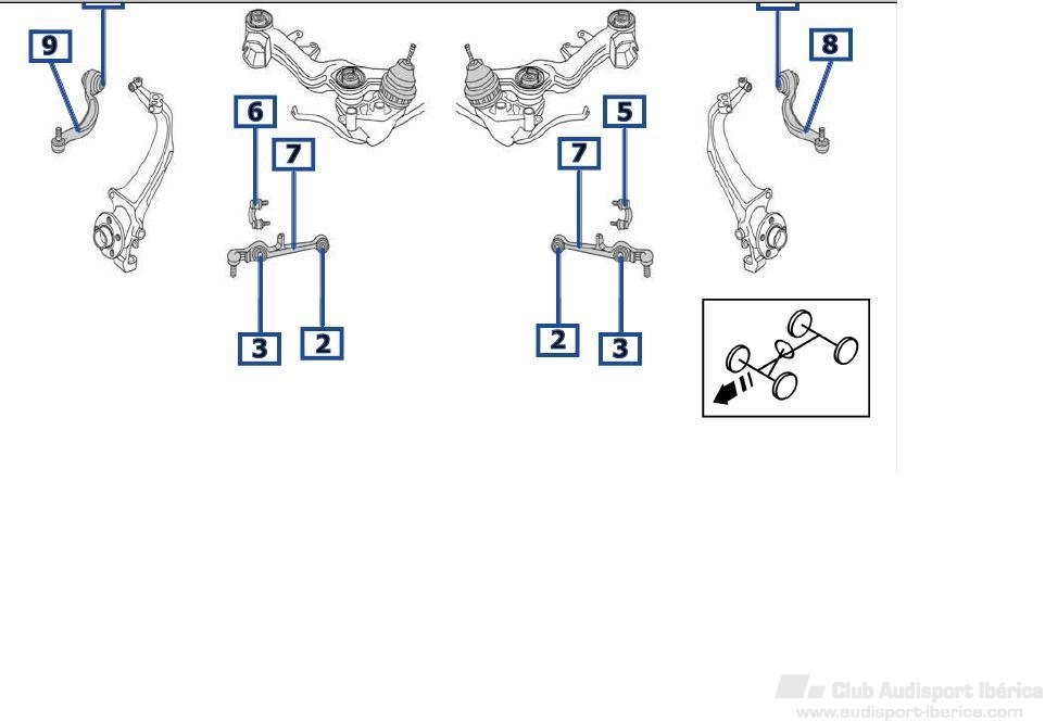

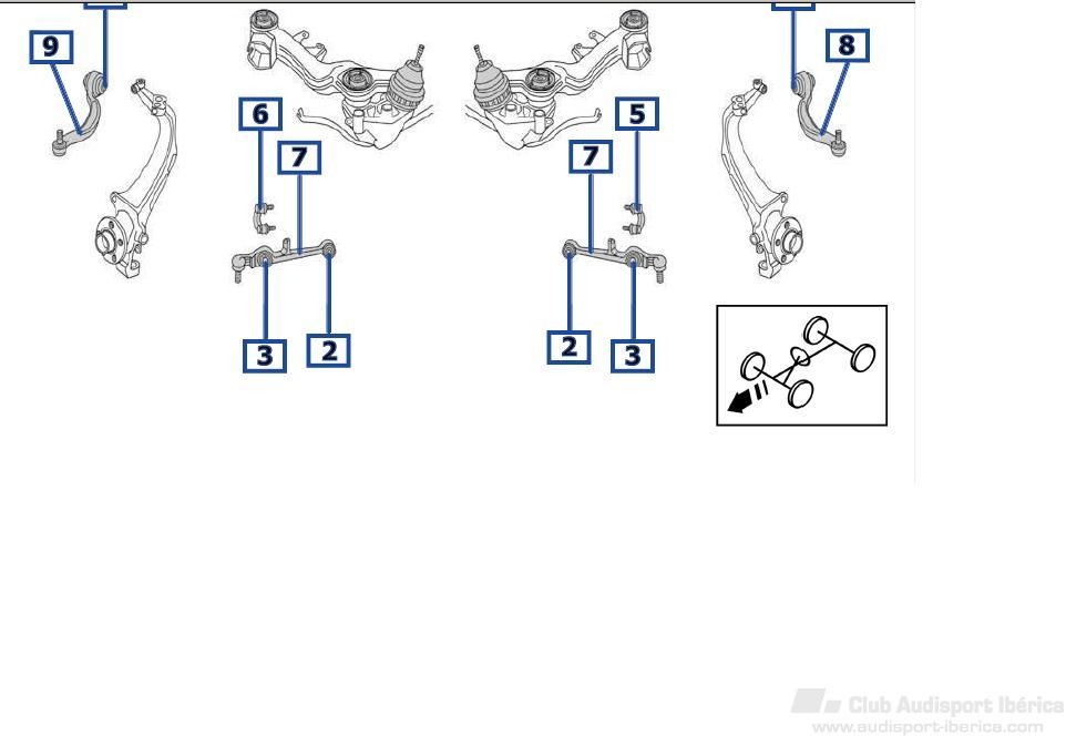

  2. Hola; Yo realmente no se lo que le pasa a tu coche, pero te voy a explicar mi experiencia sobre algo parecido a lo que tu comentas. Después de mirarse el dichoso ruido 2 mecánicos diferentes , y los 2 afirmaban que era algún brazo de las suspensión. La primera vez me las engrasaron etc... (sin cambiar nada ) y seguía el ruido, la segunda vez me montaron todo el kit de brazos y aunque iba mejor seguía el ruido , al final fueron los cojinetes de las ruedas. Con esto quiero decirte que a lo mejor no es lo que tu crees. (como me paso a mi). Me gaste la pasta con el kit de brazos (pero después de 141.000 kilómetros ya le va bien el cambio) y el problema era los cojinetes. Asegúrate antes de nada . Porque todo vale muchos €€€€€€€€
