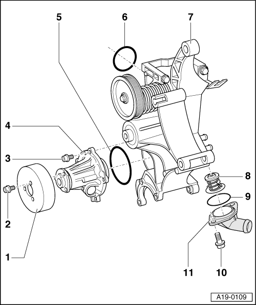

  1. Es la pieza Nº 8, los tornillos (2x) Nº 10 van apretados a 10Nm, la junta tórica (9) hay que cambiarla, cómprala sino viene incluida con el termostato. Saludos. Edito: el precio, original, unos 25€

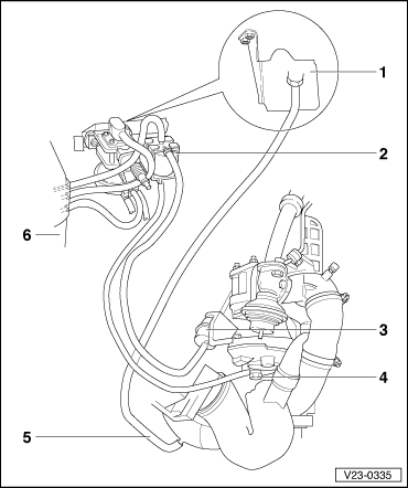

  8. Se me están acabando las ideas, pero para seguir investigando podrías comprovar si la varilla que regula el paso de los gases de escape se mueve libremente, la pieza 3 del esquema. Puedes hacerlo de dos maneras: 1) Sacando los tornillos (2) y mover la capsula (6) junto con la varilla ó 2) Sacar el clip (4) y desencajar la varilla (3) de la palanca (5)
  9. Te colgué los esquemas de conexión, ¿lo has revisado, incluso las mangueritas?

  11. No acabo de entenderte... Solamente decirte que en el esquema que ha colgado Ildefonso cada pieza con un número es un recambio, si me dices el número te puedo decir el precio aproximado.
  12. Juraria que el TDI tiene que ser electrónico siempre, sino no es TDI sería TD. Mirate la pieza Nº7 del primer esquema, podría estar rota o desacoplada, y no actuar sobre el potenciómetro (3). Saludos.

  14. tolo si dices que el turbo no es de geometria variable no entiendo a que se refiere con esto. la varilla solo se mueve con un exceso de presion no? y en ese caso con el coche parado no deberia llegar a esa presion, no se si me equivo pero esque si no no me cuadran mucho las cosas.... saludos También se refiere a un turbo de geometria variable ...
