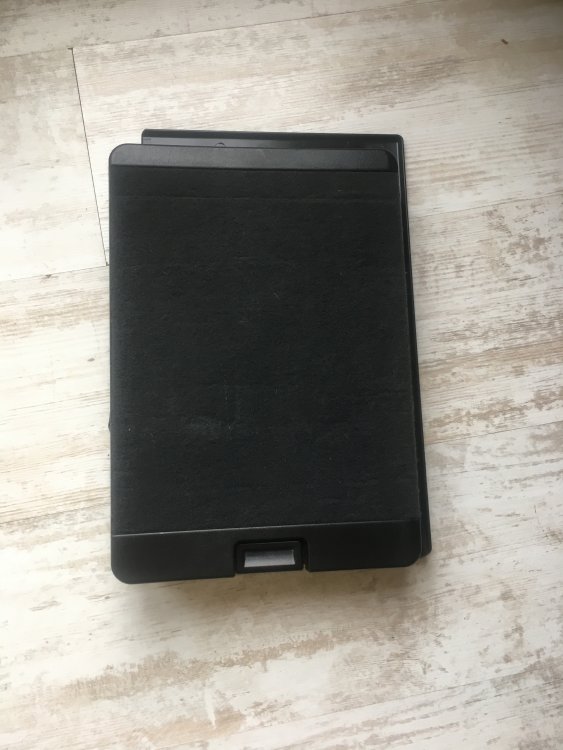

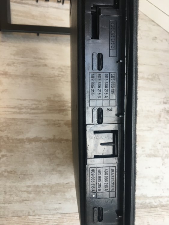

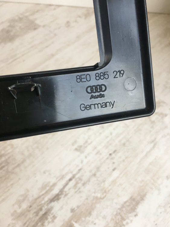

Descripción del accesorio: Hueco portaesquís con marco y bolsa (completo). Procedencia: segunda mano Año de fabricación: no aparece marcado Estado de conservación: Buena. Lo compré y al final no lo he instalado pero parece sin estrenar o con apenas uso. Solo lleva partidas unas patillas de la tapa trasera, pero sigue encajando en su sitio y cerrando. Tiene garantía del fabricante o del vendedor: no Precio: 50 Forma y gastos de envío: en mano en Teruel o envío gratis.
