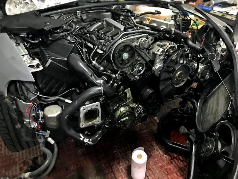

Una vez arranque el motor y vi que iba todo bien, salvo mil percances que tengo que omitir para no alargar esto (quien haya hecho cosas del estilo sabrá todos los imprevistos que salen), Vamos con el eje trasero. Fijaos la de tiempo que ha pasado en toda esta historia que me han cambiado hasta el suelo Al lío, puente trasero fuera: Todo el material utilizado: silentblocks, brazos, bujes, rodamientos y largo etc Soporte del diferencial + redline… Todos los brazos nuevos MEYLE HD: Palieres restaurados como en el eje delantero: Copela trasera modificada para ajustar compresión sin desmontar: Upgrade de frenada a 289mm ventilado, cosa que no aconsejó a nadie sin cambiar bomba ya que se queda un tacto horrible por aumentar el diámetro del pistón: Y aquí es cuando viene la pena. Tras este proceso de 2 años cambiando piezas al lego, tenía una cita en el circuito del Jarama a la cual quería llegar a toda costa (error), y que pasa cuando haces muchas cosas deprisa, con poco tiempo y sin probarlas bien? Efectivamente, swap n2 1.8t AWT: Qué le pasó al APU? Pues es una pena porque el motor iba genial y ni yo mismo entendí que le podía haber pasado. En la recta de meta, a 6000rpm me saltó el testigo de presión de aceite con sus tres pitidos y su correspondiente zorrera de humo blanco. Analizando el motor en casa, según fui desmontando, vi que las bujías estaban apretadas a mano, pendientes de darles su par de apriete que nunca llegó. Imaginaos mi cara al haber montado y desmontado un coche entero y que se te olvide apretar las bujías, en fin. Sin demora, compré un motor, esta vez un código AWT proveniente de un a6 c5. Para quien no lo sepa, el AWT es el 1.8t más “distinto” que se llegó a montar en un b5. Su bloque es de la familia de los 06A/06B, mientras que los demás son 058. Viéndolo de cerca, mientras volvía a cambiar todas las juntas, retenes etc, te das cuenta de que es un 058 mejorado por todos lados (no vale casi ninguna junta del 058). La bomba de agua la mueve la correa de distribución, la posición del filtro de aceite es vertical y no ladeada, distribución variable, wideband y etiqueta C ya que es euro 4. Así que con respecto a lo anterior, le añadí un sensor de presión de combustible: Y dejé listo el segundo swap, en este caso con electrónica de serie (150cv) y catalizador instalado. La ITV la pasó perfecto así que me di con un canto en los dientes: Y bueno, hoy por hoy ya le he hecho más de 1500km y de momento se está portando genial. Os dejo alguna foto del exterior pero le he hecho poca cosa, alerón trasero riegger y poco más: Este año la idea es disfrutarlo y si acaso montarle alguna pijada estética. Espero no tardar tanto tiempo en actualizar. Un abrazo y feliz año! -

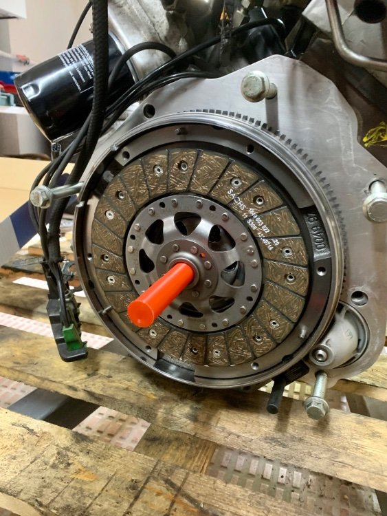

Monté también un embrague nuevo. Opté por montar un sachs performance completo, ya que en el futuro el motor rondará los 300cv y 400nm de par. Antes de montar el embrague nuevo, cambie todos los retenes, incluido el del cigüeñal, así que aproveche y saque el cárter para cambiar las juntas de la chupona etc: Por si no lo sabiais, lo que cambia del sachs performance al sachs normal es el disco y el plato de presión, tanto el bimasa como el collarín son iguales a la versión standard. Aquí centrando el disco de embrague con un centrador impreso en 3D: Y aquí con la maza puesta y apretada a par: Una vez con todas las juntas y retenes cambiados (no subo fotos porque me eternizo) ya se podía meter todo en el coche de nuevo: Daba gusto verlo así, pero si os creéis que ya había acabado con el eje delantero estáis equivocados! Pedí estas chuches, estabilizadoras de s4 (31mm delantera y 17”mm trasera) KW v2 con ajuste en altura y compresión: Y asi queda el eje delantero ya montado: He de decir que esto no quedará así, ya que tengo unas manguetas de b7 en aluminio para montar, y a su vez le pondré una buena frenada, pero bueno eso se queda para más adelante. -

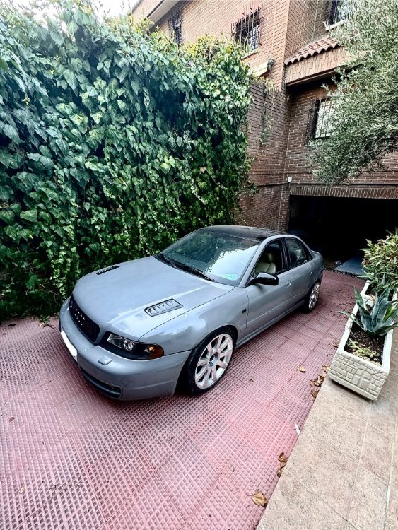

Bueno bueno, ha pasado mucho tiempo y muchas cosas desde la última vez que actualicé y siento que le debo algo a este foro, así que os voy a hacer un resumen de todo este tiempo. Casi 4 años dan para romper muchas cosas y arreglar muchas otras, así que tomad asiento que esto va para largo. Allá por 2022, me hice con 2 asientos Recaro en beige que estaban bien de precio porque faltaban los traseros, cosa que a mí no me importaba ya que en un futuro querría montar arco de seguridad atrás y por consiguiente eliminar las plazas traseras: Además, aprovechando que los asientos tenían calefacción compré un clima de 1 DIN con los calefactables: Por Julio del 22, volviendo de mi pueblo tranquilamente por una carretera secundaria el turbo dijo adiós, y por no parar a tiempo ya que era inseguro tuve que andar más de la cuenta, lo que yo aún no sabía es que me depararía aquel catastrófico final: Tras cambiar el turbo y ver que el coche no era capaz de subir la cuesta del garaje, un amigo y yo hicimos un test de compresión, con la sorpresa que 2 cilindros daban prácticamente “0”. ¿Por qué? una imagen vale mas que mil palabras: Tras este disgusto tenía dos opciones, o tirar el coche o cambiar el motor. La verdad es que viendo el precio que tienen estos motores de segunda mano no dudé ni un segundo y me puse manos a la obra: Tenía claro que quería hacer un swap sencillo, es decir, montar el mismo código de motor que el que tenía (APU), cosa que me daba sentimientos encontrados ya que sabía seguro que no tendría que adaptar nada pero por otro lado tenía el gusanillo de meter algo mejor. En fin, aquí es cuando empiezan los “y ya que”. y ya que tengo el motor fuera, le pongo nueva la cremallera de dirección con sus líneas hidráulicas: Y ya que tengo los palieres fuera, pues fuelles y transmisiones nuevas: Con el cambio más de lo mismo, le puse un short shifter asequible que mejora algo el recorrido. No es nada del otro mundo pero mejora sustancialmente al tacto de serie. Aún así en el futuro montaré algo mejor: Aprovechando, opté por montarle nuevos los silentblocks reforzados de MEYLE HD, pero y ya que estaba como no lo iba a poner poliuretano? La caja de cambios tampoco se iba a librar: con su líquido redline nuevo: Sigo en otra página -

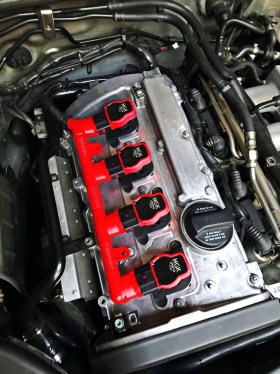

Buenas, muchas gracias! Las bobinas, conectores y las bujías en Amazon, buscadas por referencia y los adaptadores y el embellecedor rojo en la Audi. Un saludo! -

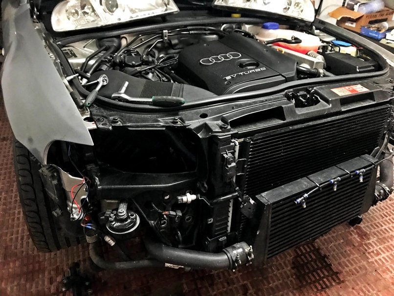

Ese Zenooo jajajja. Venga pues me animo a actualizar un poco el hilo, que esta abandonado. En todo este tiempo le he hecho miiiiiiil cosas, tanto estéticas como mecánicas. Mecánicamente se le ha hecho la distribución, puesta a punto general (termostato, sensores, filtros, aceites...) pero prestacionalmente lleva: Admisión: - Intercooler Frontal + Nebulizadores de agua, junta Fenólicade 10mm en colectores de admisión, inlet pipe de silicona, Filtro de aire K&N, DV Forge 008. Escape: - Downpipe 3", Bajante de DWpipe en 2,5", linea completa en INOX de 2,5" homologada. ¿Homologada con Downpipe? Si, tiene catalizador reubicado para quitar facilmente. Y lo mismo pasa con el intermedio, se pueden sustituir por un tubo recto fácilmente. Encendido: - Bobinas NGK de TFSI, Bujías RS4 y medidor de AFR. Y por supuesto, una electrónica a medida con Launch Control y Quick Shift (Pop & Bangs no). Aún no se que CV estará dando, pero rondará los 200-210. Eso si, hay que afinar alguna cosilla. Os dejo unas fotos de su evolución. Lo bien que me lo pasé en Filomena: Llantas en Antracita: Distribución +mecánica... Bobinas y Bujías Nuevas: Para ITV... El Interior: Y bueno... me salió una oportunidad buenísima de pillar unas llantas RS4 B5 originales tiradas de precio, las pinté, les monté unos semis Federal 595 RSR y así quedan: Con el escape nuevo... Para que veaís el ensanche de aleta que hay que hacer si quieres meter unas llantas ET 20 e ir rozando el suelo: La verdad es que el coche me tiene enamorado, corre mucho, suena muy bien y es bonito. Le falta muucho detalle, al final casi todo se lo hago yo y no es ni de lejos un trabajo profesional (sobre todo chapa y pintura jajaja) pero en general estoy muy contento con el proyecto. Os dejo unas fotos de cuando le puse las 19" que tengo en el b7 (me costó mucho quitarselas al b5 jajaj): Y nada, en vistas al futuro hay muchas cosas por hacer, pero lo más cercano es cambiar la roscada por una BC Racing, homologar y disfrutar un poco de él. Dicho así parece que acaba la cosa, pero no ha hecho más que empezar. Un saludo gente! -

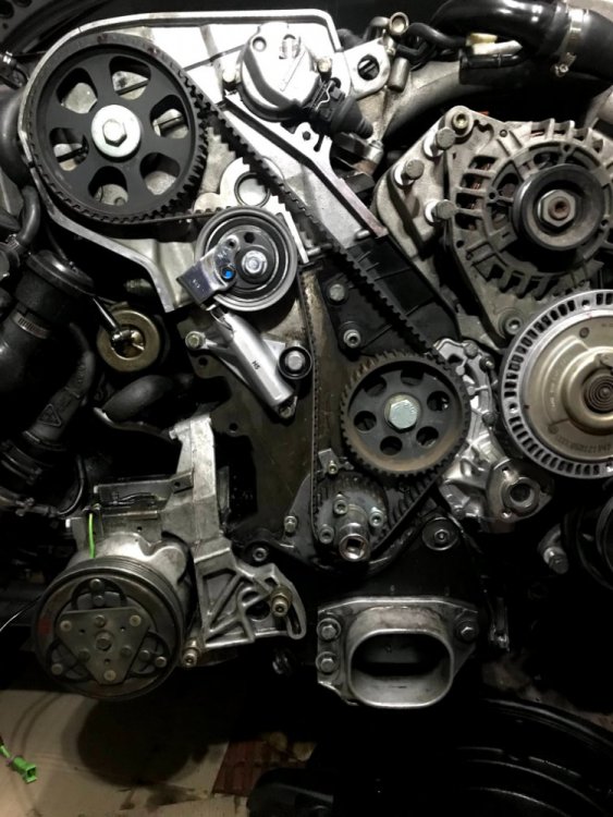

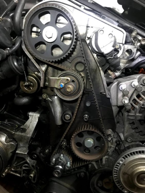

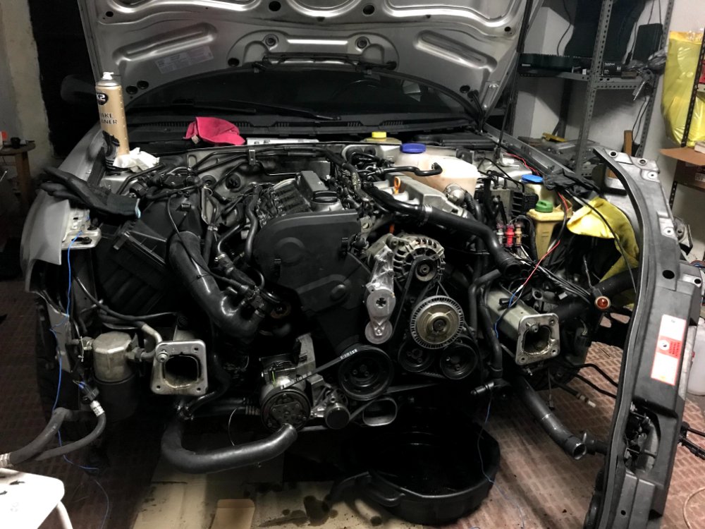

No se que pasaría con la foto. En cualquier caso ya está solucionado. Me trajeron una de 1.9tdi por eso no entraba a pesar de ser muy parecida. Y bueno, ayer por fin puse la correa: Y las otras 3 con sus tensores también: Por si a alguien le sirve en un futuro, es una distribución bastante "fácil" pero que por el desconocimiento se hace con más miedo que otra cosa y parece más dificil de lo que es. El problema que tuve al montarla es que ponía la correa en el cigueñal, luego en el tensor auxiliar (polea de la bomba de aceite), luego le daba tensión con la mano hasta la polea del arbol de levas hasta colocar las marcas que hice para asegurar un buen tensado y finalmente acoplé la correa en el tensor hidráulico. Bien, pues una vez puesta, comprobando que la marca del árbol de levas estaba perfecta puse la polea del cigueñal y su tapa para ver si coincidían las marcas. NO COINCIDÍAN!, La correa estaba un diente hacia atrás. Bueno pues estuve como 2h repitiendo el proceso y quedaba siempre igual, un diente atrás. El problema al final no fue que lo hubiese hecho mal sino que una vez hecho el proceso anterior hay que darle 2 vueltas al cigueñal para que asienten las marcas y se tense la correa. Tras darle esas dos vueltas se quedan ambas poleas en sus marcas. Yo creía que solo se daban las dos vueltas al cigueñal cuando te coincidiesen las marcas para comprobar el correcto funcionamiento del motor. Un saludo.- 22 respuestas

Perfecto, ya me he estado informando y es como dices. Al final el miedo de hacer una distribución es más por el desconocimiento que por lo que realmente es. Hoy he avanzado un poco más, todo iba sobre ruedas hasta que he ido a poner la nueva bomba. Os cuento: - Ref bomba original: 026121019C - Ref bomba Airtex: 1599 En teoría 100% compatibles como pone en esta página: https://www.autodoc.es/airtex/2445111 Pues NO entra! Aquí se pueden ver las diferencias: Son ligeramente distintas y no entra... y eso que en teoría era compatible con la original. ¿Os ha pasado a alguno?. Mañana volveré ir a recambios pero no se ya cual coger... Y si, @seresmi, es un poco pesado poner la tapa, yo hice lo que comentas, una marca en el cigueñal y en la carcasa. Un saludo- 22 respuestas
