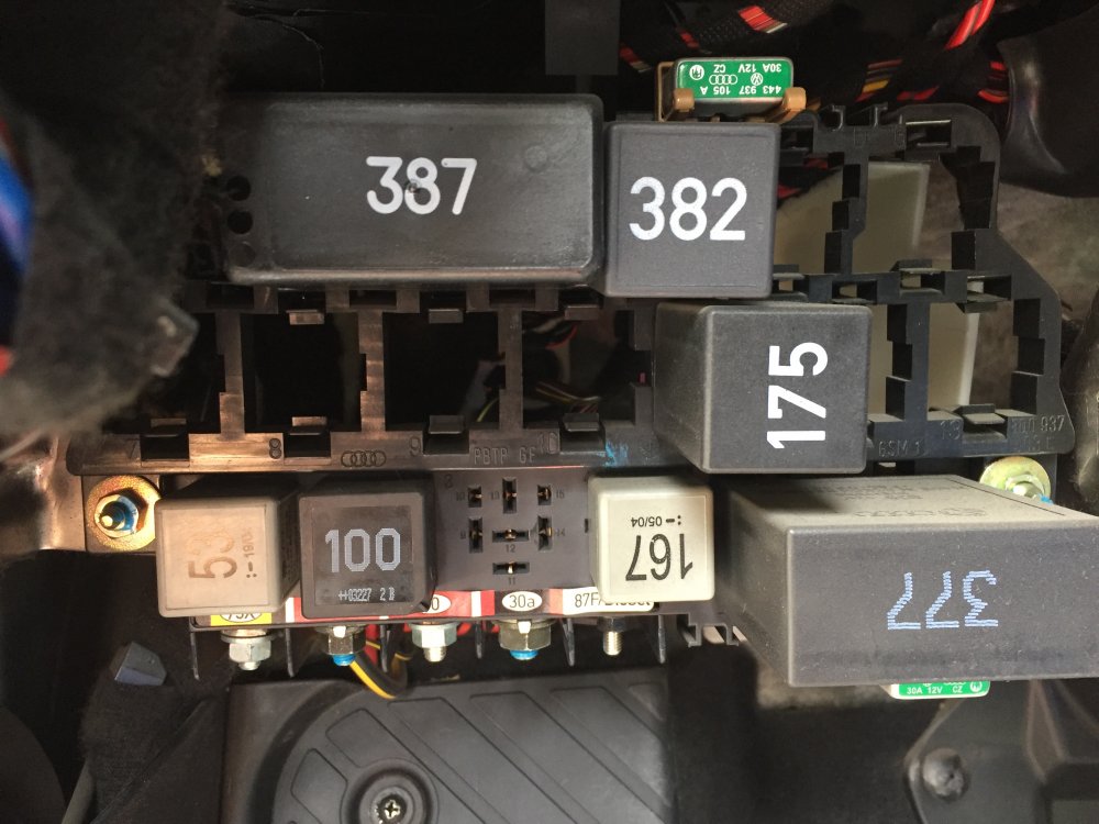

  12. Hola a todos! Quisiera conocer mi realidad y entender qué hace cada relé que tengo y dónde debiera poner un relé doble nuevo para mis espejos abatibles (361). Muy rara vez el auto me tira a apagarse en pleno trayecto, sobretodo cuando lo esfuerzo, ya sea subiendo cuestas o usando aire en cuestas. Qué será?. Saludos!

  14. Cual rele?
  15. Hola hamster, podria tener tu mismo problema por lo que necesito que recuerdes el bendito numero de rele a ver si en mi caso es eso. 174 (parabrisas) o 109( bomba gasoil) Muchas gracias!
  16. Hola estimado kpasa! Me podrías indicar a prueba de tontos, cómo es el portarelé que se precisa para el 361? TIene part number? Lo quiero adquirir, pero no puedo ver las fotos de zeimon desde acá. He visto mis portarelés y no tengo uno libre para el ancho del 361. Sí tengo espacios libres para insertar el 361. Gracias por los aportes!
