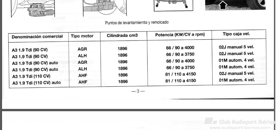

	si tu tdi da el tope a 4100 tienes un diesel para hacer tiempos !!!!!!!!!!!! jejejeje tu tdi empieza a soplar el turbo a las 1100rpm y te da el pico a 2200rev apartir de hay empieza a perder aunquea ti conduciendolo te parezca lo contrario a 2200 te entrega el par maximo!! en cuanto el tema del compi un turbo lo que hace volver a meter los gases que vienen ya "viciados" de nuevo a la camara de combustion en este caso a mas presion asi se consigue comprimir mas la mezcla de aire/gasolina... saludos Jajajaja ojala fuese para hacer tiempos...mi turbo en cocreto hace cosas muy raras(tengo que limpiarlo) porque a 2600 se pasa de lo que tiene que dar, y empieza a car hasta la mitad de lo que da a las 3000 rpm, y vuelve a subir sin llegar a tope a 3400 y a 3800 vuelve a dar un bajon...se trago un payaso hace tiempo o algo el turbo jejejeje. Lo que decia de las 4100 o asi es por cosas que he leido por ahi, se supone que estos coches dan sus cv(110 cv el mio en concreto) a X rpm siendo estas ya altitas. He encontrado donde lo vi, en el manual de taller de mi A3:
