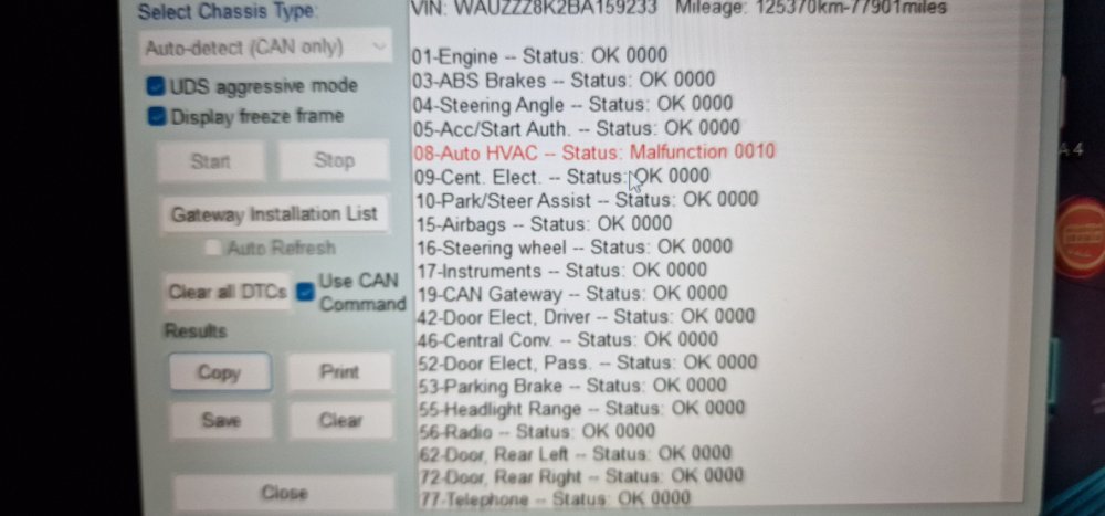

Y todo eso por empujar?....le has pasado el vagcom?....quizás metiéndote en el módulo de aire acondicionado y reseteandolo, vuelva a la vida

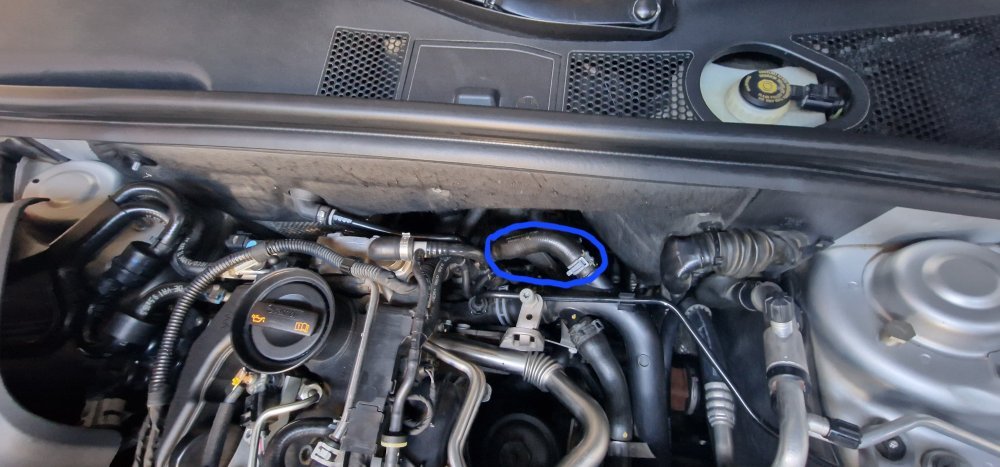

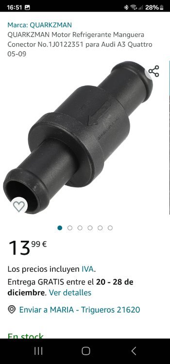

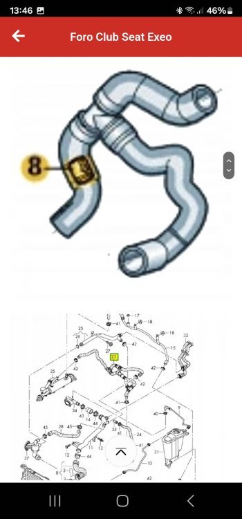

La última foto es la ñapa de la válvula antirretorno..la original va por dentro del manguito y en este caso, la compre suelta,corte a cada extremo, la saque, y puse la nueva con dos abrazaderas, midiendo bien a cada extremo para que mida lo mismo de antes

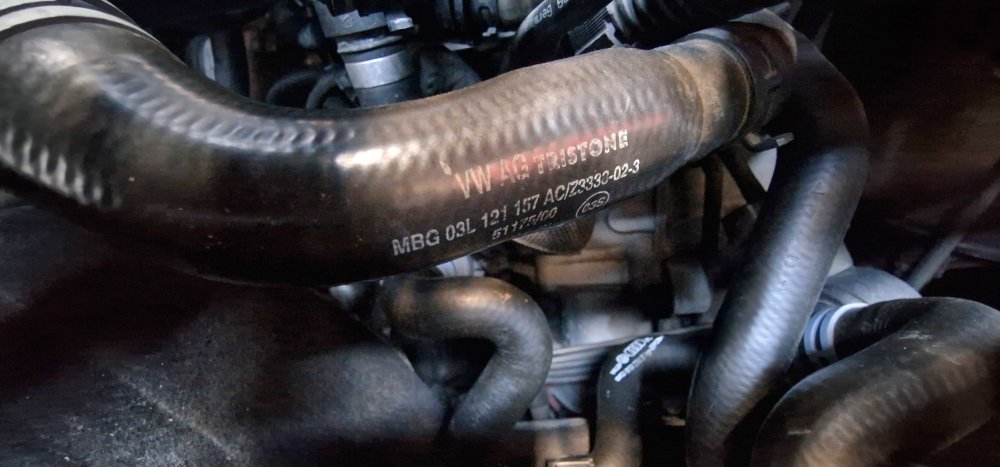

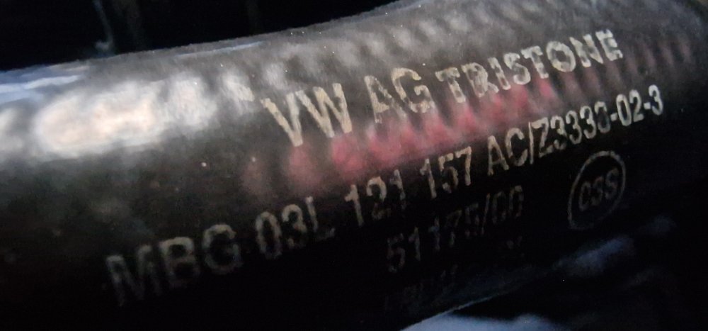

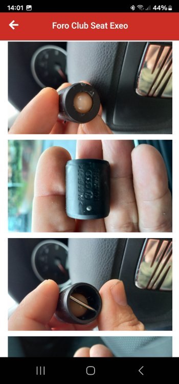

Decir que yo cambie los dos termostatos y la válvula antiretorno y a 90° clavado llega pero aveces baja a 85 ...si llevo el coche en modo vela, es decir casi sin pisar nada, baja a 85°....en mi caso la válvula antiretorno va ubicada dentro de un manguito con referencia 03L 121 157 AC, antes vendían el manguito este suelto, pero se han debido dar cuenta que pueden hacer el agosto y ahora te venden todo el conjunto de tuberías completa y viene ese manguito..280€ en el conce....yo hice la ñapa de comprar la válvula antiretorno suelta de la referencia que dejaron por aquí, corte a cada extremo del manguito, saque la válvula vieja y puse la nueva con dos abrazaderas...como digo alcanza los 90 pero en ocasiones baja a 85....tan solo me queda jugármela y comprar todo el juego de tuberías y poner ese manguito original....dejo fotos de la pieza esa y de lo que yo hice....por cierto quizás vendan este manguito para otro vehículo, pero no consigo localizarla,estoy loco buscándola, si alguno la encuentra, que lo diga....
